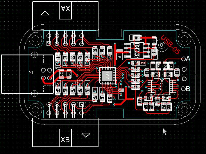

    mam plik PCB z pcada.Ma ktos moze pomysl jak go przekonwerterowac/eksportowac do protela alo eagle?
    albo ewentualnie na gerbery.
    prosze o pomoc

    Udłao się dokonac konwersji, ale coś mi nie pasuje- zresztą zobaczysz sam. Niestety, trzeba to poprawić. Oto widok z Pcada:
    Jak przekonwertować plik PCB z P-CAD do Protela lub Eagle?

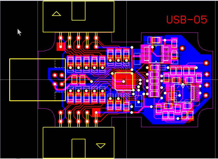

    a to z Protela(celowo usunełem opis elementów i pola zazanczone jako błędne):
    Plik z Protela podsyłam na e-maila.

    jak to zrobilas ? mi protel nie przyjmuje plikow pcad ...

    Altium Desinger zdaje się czyta pliki P-CADa i można to potem zapisać do dowolnej wersji Protela.
