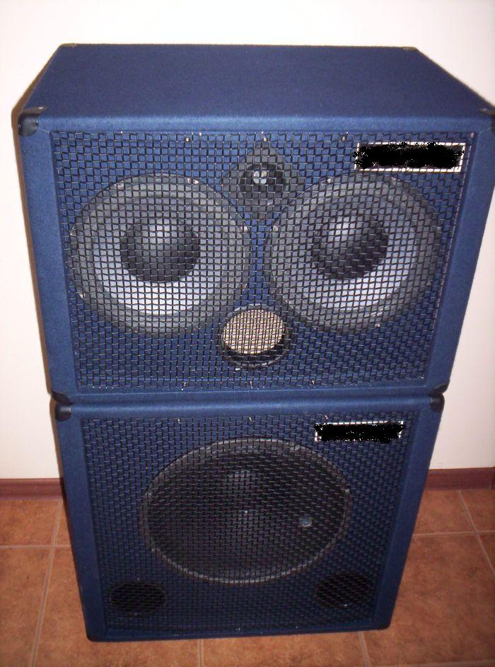

    2x10`` Sobie odpusc nie znam basisty, ktoremu by wystarczylo 2x10... Jak juz chcesz miec pake 2x10`` proponuje Tobie zrobic taki bajer.
    Najpierw wykonaj 1x15`` bedziesz mial 8omowa pake do tego zagra to dynamiczniej niz 2x10, ktora ma tendencje do zatykania jak podkrecisz basu...
    W pozniejszym terminie mozesz sobie do tego dorobic 2x10 i bedziesz miec konkretny zestawik 1x15+2x10 :) Sugeruje dozbierac i zakupic 15`` eminence gamma15. Wrzucam fotke zobacz jak to wyglada mniejwiecej...

    Co do Opornosci - racja, chcialem pisac o 4 i 8 Omach, ale cos popitolilem.
    Pake 15" juz mam, od dawna. Chwilowo gralem takze na 2x12, ale sprzedaje ja, bo w tym momencie potrzebuje czegos mniejszego (ma typowo gitarowe rozmiary i calosc sprzetu nie miesci sie do VW Golf'a).
