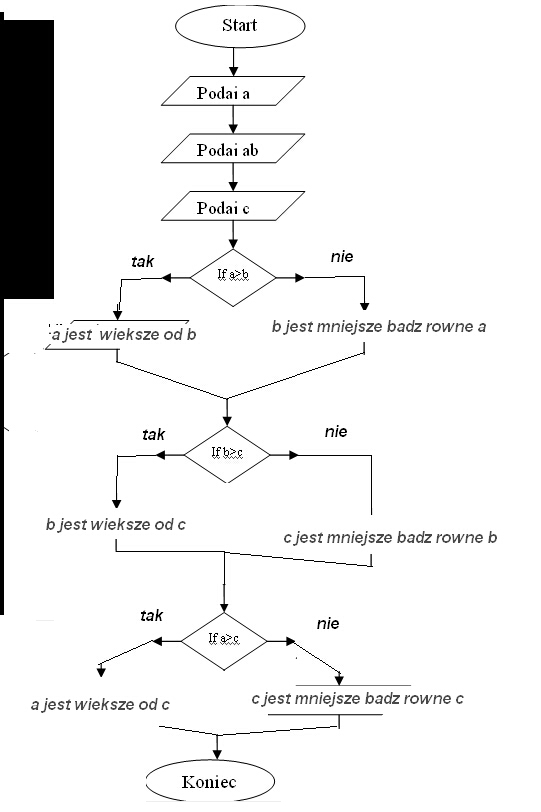

    witam napisałem prosty program w c++ który wypisuje a>b>c czy mógłby mi ktoś powiedzieć czy algorytm jest dobry i co musze wpisać w ify w schemacie blokowym jestem laikiem ale nie chce dostać 1 w szkole za jakąś głupote

    a tu schemat blokowy http://img274.imageshack.us/my.php?image=atb8.png

    Zagnieździłabym if-a tzn żeby mieć zależność a, b, c, a nie tylko par.. choć sądząc po schemacie blokowym autorowi zadania (a raczej schematu) chodziło o to, co masz
    Poza tym błąd który rzuca się od razu w oczy:
    w cout << ma być mniejsze lub równe, nie różne

    musze mieć schemat blokowy dokładnie taki sam jak algorytm co w tym schemacie zmienic i co dodać

    tzn schemat blokowy jest twojego autorstwa?
    jeśli tak, to podaj dokładnie treść polecenia

    Tak i algorytm tez tylko teraz nie wiem co dodać lub zmienić w schemacie blokowym bo program jest chyba dobry kompiluje się i działa dobrze wypisuje wszystko jak trzeba

    W sumie to ja bym się najpierw przyczepił do tego algorytmu bo na nim są podstawowe błędy mianowicie blok decyzyjny na mieć jedno wejście i dwa wyjścia a nie trzy wyjścia. Narysuj to tak jak ma być a nie "na skróty".

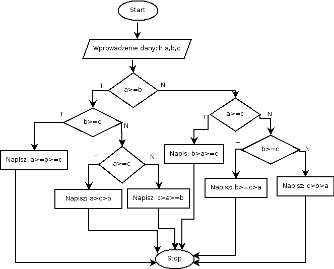

    witam. wg mnie ten algorytm powinien wygladac tak :
    sry za jakosc szybkie rysowanie w paincie ;P

    nie 6 ifów, tylko 6 możliwych kombinacji "kolejności" a, b, c (właściwie to permutacje ;-) )
    to jest niedokończone (brakuje "wyjść" z jednego if-a..), ale widać z tego, co mam na myśli (no dobra, nie jest to najbardziej eleganckie rozwiązanie, ale najbardziej naturalne, więc... )
    http://img347.imageshack.us/img347/8682/shot1166479123ix1.jpg

    Algorytm to tak bym narysował. Czyli podobnie jak charm_spider.
    I nie poddawaj się bo zakodować to jest łatwiej niż Ci się wydaje.
