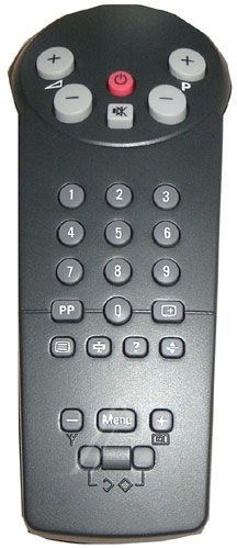

    witam
    nie mogę wejść w tryb programowania. hotel mode mam wyłączone. czy jest jeszcze jakiś myk? TV ma zaprogramowane jakieś stacje, ale nie mogę ich przeprogramować. nie mam oryginalnego pilota
    procek to TMP47C434N-3142
    proszę o pomoc

    Bez oryginalnego pilota lub odpowiedniego zamiennika, nie uruchomisz funkcji strojenia.

    tzn? możesz to opisać.
    mam pilota uniwersalnego alpharda i jest dosyć rozbudowany.
    może ma ktoś serwisówkę do tego tv?
    dzięki za odpowiedź.

    GR1AX
    COM3045
    RC8205/01
    A tak wygląda
    I do programowania wcisnąć trzeba dwa rąby na pilocie
    • pilot.rar (163.05 KB) Musisz być zalogowany, aby pobrać ten załącznik.

    A, według moich danych oryginalny pilot do tego modelu TV to RC9076.
    Co nie zmienia faktu, że ten też będzie dobry.

    COM3045 = RC9076 tak przynajmniej wyczytalem

    A, tak - Jednocześnie naciśnięte "dwa kopnięte kwadraty" i menu, a póżniej >>| i już.

    witam
    pomógł pilot com 3045
    dzięki za pomoc
    temat uważam za zamknięty
