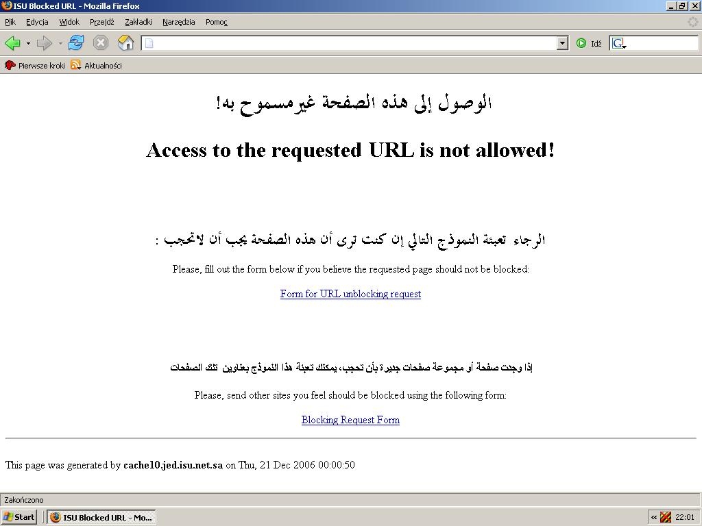

    witam! gdy przegladam jakies strony w internecie to co druga strona wyskakuje mi coś takiego jak foto w załaczniku czy ktoś już sie z tym spotkał? załapałem to na stronie z softem do komurek...

    Proszę sprawdzić, jakie kolega ma ustawione adresy serwerów DNS. Proszę również wkleić log z hijackthis, tylko kompletny.

    dnsy mam automatyczne, jednak zaóważyłem zmiane adres proxy sie właczył sam na adres: 212.138.64.150 i port 80 gdy probuje go wyłączyć to sam sie spowrotem włancza. W internet explorerze wyłaczyłem i nie chce sie połaczyć z siecią podczas gdy zawsze miałem ustawienia automatyczne i wszystko chodziło ok... oto log:

    W hjt usun:
    R1 - HKCU\Software\Microsoft\Internet Explorer\Main,Search Page = about:blank
    R1 - HKLM\Software\Microsoft\Internet Explorer\Main,Search Page = about:blank
    R0 - HKLM\Software\Microsoft\Internet Explorer\Search,SearchAssistant =
    R1 - HKCU\Software\Microsoft\Windows\CurrentVersion\Internet Settings,ProxyServer = 212.138.64.150:80
    R3 - URLSearchHook: (no name) - {98D990C7-0E73-7AF2-21F1-07457C737099} - C:\WINDOWS\system32\nshttny.dll <- plik usun z dysku.
    O2 - BHO: (no name) - {98D990C7-0E73-7AF2-21F1-07457C737099} - C:\WINDOWS\system32\nshttny.dll
    O3 - Toolbar: Yahoo! Toolbar - {EF99BD32-C1FB-11D2-892F-0090271D4F88} - C:\Program Files\Yahoo!\Companion\Installs\cpn\yt.dll <- katalog Yahoo! usun z dysku.
    Przeskanuj tez system przy pomocy ewido.
    O20 - AppInit_DLLs:
