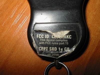

    nabylem autko i mam alarm clifford i brak mi danych na jego temat na pilocie sa takie dane : FCC ID :c????rkc
    CEPT SRD 1e GB
    ? - zamazane literki
    gdy nie wloze kluczyka do stacyjki po wylaczeniu alarmu przez kilkanascie sekund auto nie odpala , musze znow zalaczyc alarm i wylaczyc wtedy jest ok

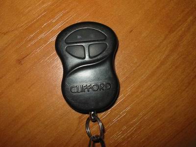

    Zapodaj fotę pilota, to coś tam pomożemy. Cliffordów jest cała gama.
  • #3 3355934
    Przybek
    Posty: 6
    tak to wyglada
    Alarm Clifford w Golfie III 1992 - Jak rozpoznać model i rozwiązać problem?
  • #4 3356308
    solecki.m
    Posty: 736
    Pomógł: 75
    Ocena: 122
    No tak.
    Jest to dość stary system Clifforda i na ten moment fotka pilota jeszcze nic mi nie mówi. Jeśli odnajdziesz centralkę, a podejrzewam że powinna być za skrzynką bezpieczników, to na obudowie na pewno będzie naklejka z typem centrali. Domyślam się że to jest jakiś Concept lub Avital. Może ktoś inny to rozpozna.
