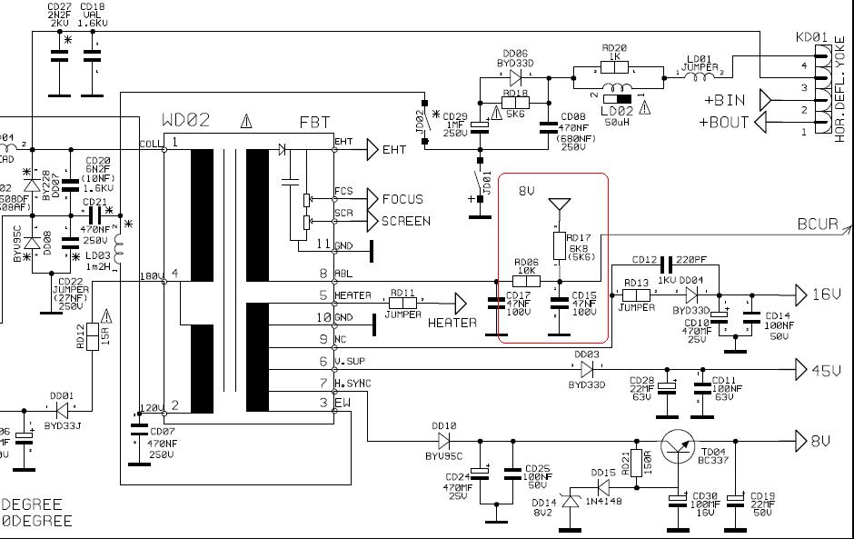

    Witam telewizor j/w trafił ze spalonym trafopowielaczem i widocznymi zwęglonymi całkowicie oporami RD 17 , RD06 proszę o pomoc w ustaleniu jakie to oporki ?
    Pozdr.

    Dzięki za wiadomość ale brak mi wartości rezystorów na odchylaniu schemat z elektrody ma za dużą pojemność i nie może zejść na moją skrzynkę '

    RD17 - 5.6k (6.8k)
    RD06 - 10k

    Wielkie dzięki to powinno już załatwić sprawę.
