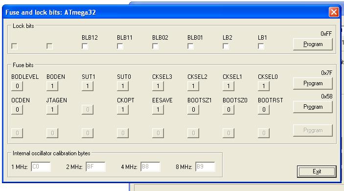

    Powinnieneś ustawić w programie ISP-PROG według mnie tak:
    Pamiętaj, że 1 oznacza unprogrammed, a 0 programmed
    CKSEL3...1 = 111
    CSKOPT = 1 dzięki temu możesz korzystac z rezonatora kwarcowego w przedziale od 3 do 8 MHz ( pdf od Atmegi32 str. 26)
    CKSEL0 = 1
    SUT1..0 = 11 (pdf str. 27) Crystal osillator, slowly rising power
    albo 10 fast rising power
    JTAGEN = 1 wyłączasz JTAGEN'a
    Załączam moje ustawienia w ISP-PROGU dla Atmegi32 i kwarcu 14,7456MHz, ale teraz wlasnie zauwazylem, ze mam zle :cry:, bo dla mojej czestotliwosci kwarcu powinno byc CKOPT = 0.

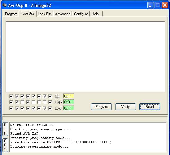

    Używam AVROSPII i tylko przez chwilkę miałem opis fuse w aplikacji. Teraz wogóle się nie pojawia. Wie ktoś może czemu tak jest ?

    Wilku
    Posty: 330
    Pomógł: 5
    Programator to AVR910. Czy to ma jakieś znaczenie ?

    Wilku napisał:
    Używam AVROSPII i tylko przez chwilkę miałem opis fuse w aplikacji.........
    No powiedzmy że nie wyraziłem się dość jasno...... Więc używam programatora AVR910 i aplikacji AVROSPII. Nadal nie wiem co zrobić aby pokazywała mi ona opis fuse w AVR. I wiem że nie ma to związku z hardware którego używam :). Więc może niech wypowie się ktoś kto używa tego programu......

    Fakt - ma super opis fuse. Tylko mi ten opis zniknął i próbuje dojść dlaczego ? Samo programowanie fuse działa poprawnie, tylko za każdym razem muszę otwierać notę dla pewności.

    No xml file - to samo miałem przez 2 miesiące:) Korzystałem z Bascoma, ale pewnego razu zainstalowałem AVRStudio. I stała się JASNOŚĆ :). Spróbuj.
    teedd
    P.S. Sprawdziłem - opis fusebitów jest brany z AVRStudio - katalog ....\Atmel\AVR Tools\Partdescriptionfiles\ - a więc sam AVROSPII nie wystarczy.

    No i o to chodziło :). Dzięki za pomoc.

    Moze temat jeszcze aktualny :) Mógłby mi ktoś napisać o co chodzi z tym plikiem xml, nie wiem gdzie go znaleźć :( Albo co zrobić aby nie pojawiał się komunikat No xml file

    Witaj.
    Zainstaluj sobie AVR Studio 4 i będzie ok.
