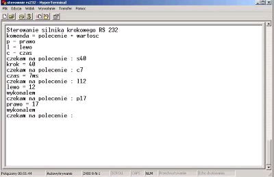

    Po uruchomieniu i przedstawieniu się program czeka na rozkaz w postaci nazwy polecenia i wartość np. l10 – 10obrotów w lewo , każde polecenie musi być zakończone Enterem
    Sterownik przy pierwszym uruchomieniu wymaga ustalenia wartości kroków / obrót początkowa wartość to 50 co odpowiada silnikowi o 200 krokach / obrót czyli 1,8˚ / krok
    Proponuje ustawić wartość czasu na 30 ( początkowa 10 ) zaznaczyć punkty odniesienia na osi silnika i obudowie , następnie wydać polecenie wykonania 1 obrotu , obserwując czy silnik wykona dokładnie 1 obrót , w marę potrzeby skorygować wartość poleceniem S , lub znając parametry silnika obliczyć 360 / (kąt jednego kroku)*4 , polecenie to nie jest wyświetlane w programie ponieważ ustawia się je tylko raz
    Parametr C – czas pozwala na zmianę prędkości silnika w pewnych granicach , z uwagi na bardzo prosty sposób sterowania silnika wartości zmian nie są duże , dla silnika który testowałem min to 2ms , wartość max może być dowolna

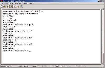

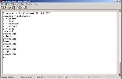

    Dla silników DC powstały 3 wersje programów , schemat jest identyczna jak dla silnika bipolarnego , wersje 1 i 2 obsługuje się analogicznie jak dla silników krokowych , oczywiście bez plecenia S , program został napisany tak aby sterować pojazdem dlatego polecenia odpowiadają kierunkom jazdy przy napędzie pojazdu dwoma silnikami , różnica w obsłudze polega na tym że w wersji 1 ustalamy czas pracy silników ( wartość w sekundach ) natomiast w wersji 2 wydanie polecenia jest wykonywane do czasu wydania kolejnego , dodatkowo jest polecenie Stop
    Jak zbudować proste sterowniki silników krokowych i DC z RS232?
    Wersje 3 obsługuje się inaczej , poszczególnym klawiszom są przyporządkowane polecenia według zasady przedstawionej w terminalu , jest to układ pozwalający na sterownie jedną ręką , naciśnięcie danego klawisza uruchamia polecenie wykonywane tak długo aż nastąpi jego zmiana innym klawiszem

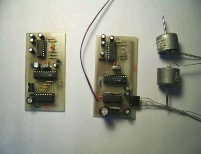

    Część sprzętowa jest typowa Max 232 – komunikacja RS232 , 89c2051 – wiadomo , ULN2003 lub L293D –stopień wyjściowy
    W układzie z Max 232 dodatkowo zastosowano sygnalizację transmisji co bywa pomocne w czasie uruchamiania i pracy układu , szybkość jest ustalona na 2400 co w zupełności wystarcza do takiego sterowania , oczywiście można ją dostosować do swoich potrzeb , pamiętając że z jej wzrostem wzrasta ilość błędów w czasie transmisji oraz to jaką wartość ma zegar systemowy

    Witam moja płytka wygląda tak:
    Jak zbudować proste sterowniki silników krokowych i DC z RS232?.Możliwe że ja źle połączyłem gniazdo RS jak by ktoś mógł sprawdzić:) ( ja podłączyłem je tak że do SV1 do wejścia pierwszego podłączyłem GND czyli 5 pin portu RS do wejścia 2 podłączyłem 3 pin portu a do wejścia trzeciego podłączyłem 2 pin portu)

    chyba ważniejsze są ścieżki niż widok z góry , napisałem wcześniej po włączeniu zasilania układ wysyła dane do terminala , czy masz je ?
    prostym sposobem sprawdzenia komunikacji jest wyjęcie mikrokontrolera z podstawki i zwarcie końcówek 2 , 3 ( Tx / Rx 89c2051 ) musisz w tym przypadku otrzymać to samo co wysyłasz tzn wciśniecie dowolnego klawisza od razu musi pojawić się w terminalu w tym czasie powinny migać obie diody komunikacyjne przy MAX 232 , jeżeli nic nie ma to spróbuj zamienić 2 / 3 w złączu RS232 w przypadku braku komunikacji pozostaje wymiana układu MAX232 zakładam że pcb masz poprawne , podzespoły sprawne
    przy działającej komunikacji PC <> MAX 232 usuń mostek na pinach 2 , 3 89c2051 , włóż układ po podaniu napięcia program powinien w terminalu przedstawić się jeżeli nie to pozostaje uC a tu wybacz nie jestem jasnowidzem aby stwierdzić co masz tam wgrane , czy układ jest dobry itp

    Udało się uruchmić ten sterownik :) trochę głupi błąd mi wyszedł bo zabrakło mi jednej zworki :) ale teraz chodzi idealnie.
