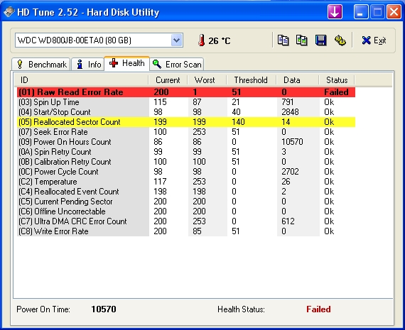

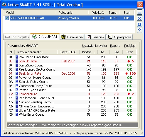

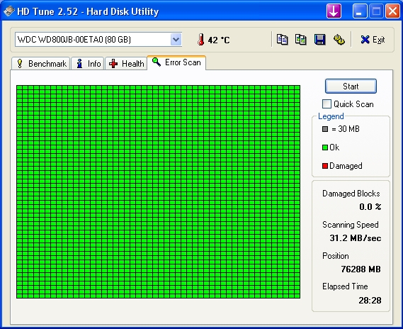

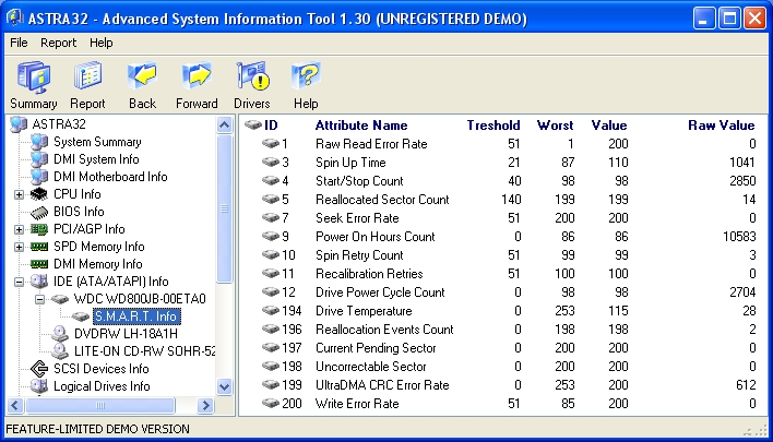

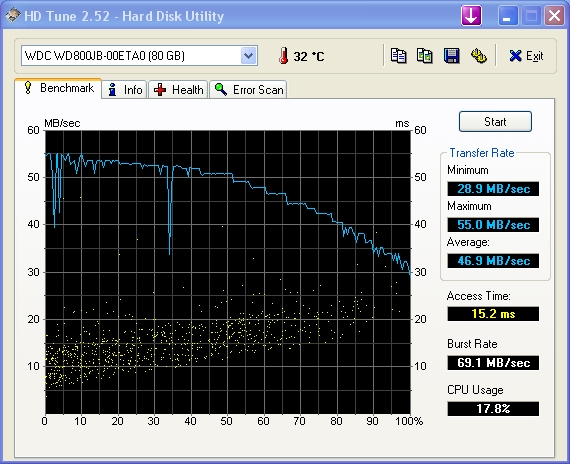

    Od niedawna mam problem z tym dyskiem. BIOS nie wykrywa go normalnie i aby system ruszył trzeba wchodzić przez "F3" w ustawieniach biosu. Zapisywanie nic nie daje. Gdy zaczęły się powyższe problemy zaczęły się też kłopoty z przenoszeniem plików (wolna praca i zawieszanie systemu). Teraz niby przenosi pliki między partycjami bez zawieszeń, ale operacja taka dla pliku o rozmiarach ok. 3,5 GB trwa prawie 12 minut.
    Po starcie systemu zaczął się pokazywać niebieski komunikat dotyczący sprawdzania spójności danych na dysku "D".
    - Przetestowałem go, jednak nic z tego nie rozumiem - wyniki na fotach.
    Dysk WD800JB - problem z wykrywaniem dysku i kopiowaniem
    Mam więc pytania do fachowców:
    - czy ten dysk już pada?
    - dysk jest jeszcze na gwarancji - czy to są ewidentne podstawy by go można było reklamować?

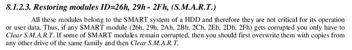

    moduł 2F - uszkodzony moduł smarta, dlatego takie komunikaty dostajesz.
    jak najszybciej do serwisu.
✨ Dysk WD800JB wykazuje problemy z wykrywaniem w BIOS-ie, co wymaga ręcznego uruchamiania systemu przez opcję "F3". Występują również znaczne spowolnienia i zawieszanie systemu podczas kopiowania plików, a operacje na dużych plikach trwają bardzo długo. Po starcie systemu pojawia się komunikat o sprawdzaniu spójności danych na dysku. Testy diagnostyczne wykonane programem Check_WD wskazują na uszkodzony moduł SMART (moduł 2F), co potwierdza błędy i niestabilność dysku. Zalecane jest sprawdzenie kabla IDE oraz zasilania, jednak wymiana kabli i testy z innym dyskiem wykluczyły problemy z okablowaniem i zasilaniem. Ostatecznie dysk jest uszkodzony i posiada podstawy do reklamacji w ramach gwarancji. Wskazane jest jak najszybsze oddanie dysku do serwisu w celu wymiany na nowy egzemplarz.
