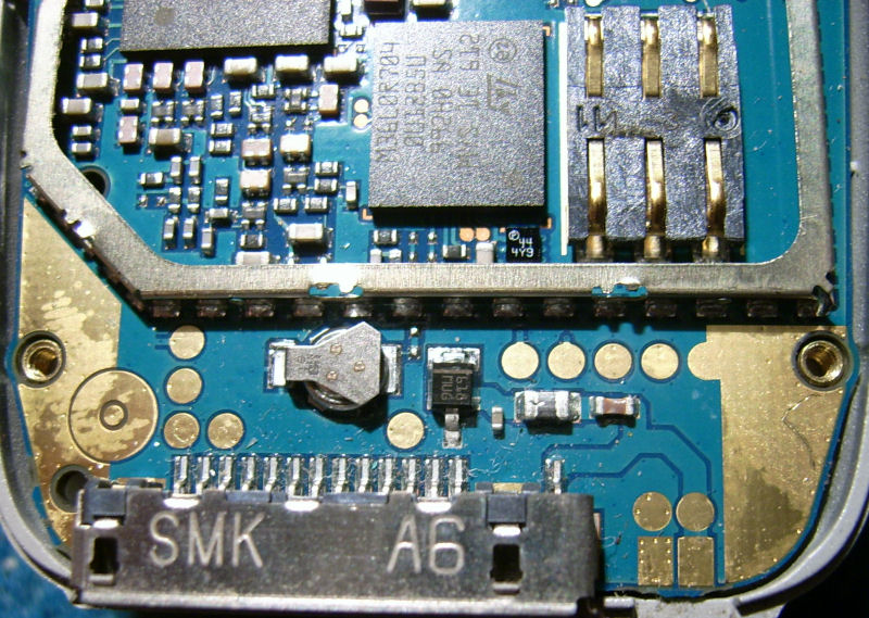

    Mam taka nokie co nie ładuje, Sprawedziłem połączenia w fonie
    i gniazdo. Zasilanie na gniezdzie jest. Sprawdziłem tel od strony
    softwarowej i nic to nie dalo. Co moge sprawdzic w tym przypadku ??

    Wyświetla komunikat "Nie ładuje"(Możliwe że UEM) czy poprostu brak reakcji na ładowarke(Bezpiecznik).

    Brak jakiej kolwiek reakcji na podlaczenie ladowarki.
    Bezpiecznik w jakim miejscu sie znajduje, moze jakies foto to sprawdze.

    Nie pamietam czy w 6103 tez, ale w wiekszosci Nokii, jest oznaczony literą K.

    Oto fotka kilka elementow na wejsciu i niestety sa ok.

    Jeśli sprawdzałeś elementy na płycie to pomiar może być niewiarygodny. Bezpiecznik i dławik OK, ale diodę (ew. kondensator) podstaw inną bo może przebijać dopero po podaniu napiecia. W załączniku schemat elementów na linni ładowania.

    Własnie mialem czas usiasc do telefonu.
    320stopni hot airem na diode wystarczy :) do wylutowania
    i jakos to opornie szło :) ale ok po podmianie diody ładowanie działą.
    Podziekowania koledzy.
