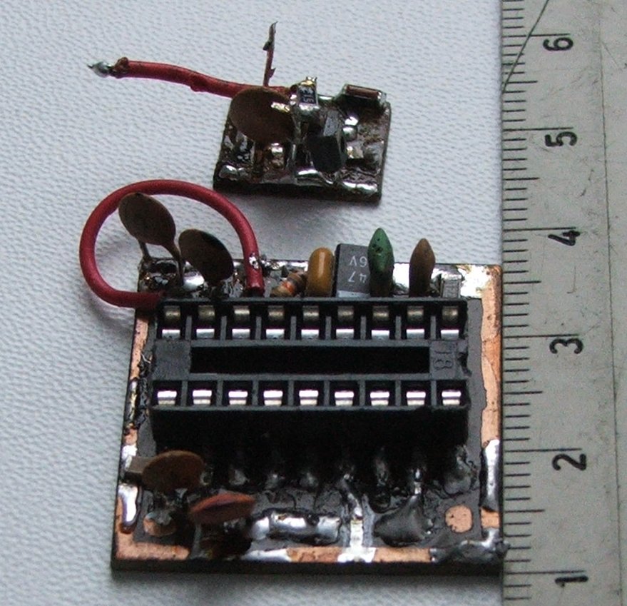

  • #12 3420108
    SQ2HCE
    Posty: 30
    Ocena: 5
    Kiedyś zrobiłem do tego cuda synteze , ale tylko niestety odbiornik. Brak miejsca- to jest głównie problem z tym radyjkiem. Ja miałem tą wersje mniejszą R4438. Użyłem oryginalny generator zamiast cewek podłaczyłem cewkę i diode pjemnościową i to działało. AT89C2051 sterował tym wszystkim i to działało. Oczywiście nie mieściło się w obudowie. Została mi jeszcze płytka od syntezy oto ona:

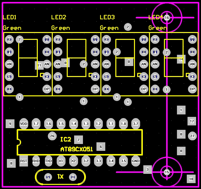

  • #13 3423112
    sq6ade
    Poziom 40  
    Posty: 6855
    Pomógł: 482
    Ocena: 286
    A ja myślę o tym wyświetlaczu w mikrofonie. Posiadam różne maleństwa ale robiąc taki projekt trzeba myśleć o tym aby dostęp do elementów był powszechny.
    No i aby wyświetlacz łączony był możliwie małą ilością przewodów.... czyli jednym plus masa i zasilanie :D
    Ja coś takiego już zrobiłem kiedyś do innego urządzenia - proc pracuje jako drajwer wyświetlacza multipleksowanego 4 cyfry - dane odbiera po UART 1 drutem (klikać):
    Radmor R 4437 - jak zbudować syntezę bez obsady kwarcowej? Szukam schematu Radmor R 4437 - jak zbudować syntezę bez obsady kwarcowej? Szukam schematu
    Więc po wybraniu odpowiednio małych wyświetlaczy LED a wystarczy ich 3szt (a nawet 2szt aby wyświetlić czytelnie każdy kanał 12k5 z pasma 2m) można by taki wyświetlacz upchać w mikrofonie.
    Jakieś pomysły?
