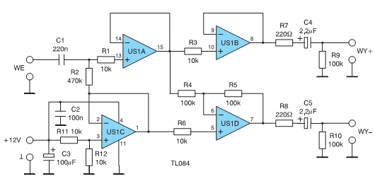

    Czy można zmostkować Unitrę Diorę WS-442?
    Chodzi mi o podłączenie kolumny do dwóch plusów.

    Witam. Nie wiem jaz zbudowany jest ws442 ale większość wzmacniaczy pracujących przy symetrycznym zasilaniu z końcówką na tranzystorach może pracować w mostku, jednak należy pamiętać o większej impedancji głośnika.
    P.s. a jak odwrócisz sygnał na jeden kanał?
    Pozrawiam

    Bez odwracacza fazy jest to niemożliwe. Musiałbyś odwrócić faze w jednym z kanałów i dopiero wtedy możesz mostkować. Jednak nie ma to żadnego sensu, uzyskasz 70W dla 16 R i ani krzty więcej, a tak to masz 2x 35 8R. Sens mostkowania jest w sprzęcie estradowym lub car audio.

    Witam. Więc chodzi Ci o podpięcie głośnika do plusów obu kanałów bez żadnej ingerencjiw konstrukcję wzmacniacza. W takim przypadku odpowiedź jest jednoznaczna "NIE"

    Witam. O ile mi się wydaje to diora ws442 ma tylko dwie końcówki z wyjciem na 4 głośniki (po dwa równolegle na jeden kanał) ale mogę się mylić. Jeżeli się na tym nie znasz to nic nie zrobisz. Odwrócenie fazy polega na tym że (jakby to prosto wytłumaczyć?) gdy jeden głośnik porusza się w przód to drugi w tył. Na głośnikach nie ma problemu bo wystarczy na jednym zamienić druciki, ale w przypadku odwrócenia fazy na końcówce mocy nie jest to proste a zamiana kabelków na wejściu nic nieda a tylko spowoduje zwarcie. Potrzebny do tego jest układ odwracacza fazy. Można również zastosować prosty wzmacniacz lub przedwzmacniacz odwaracający fazę (z reguły to większość wzmacniaczy odwraca fazę) ustawiony tak aby jego wzmocnienie wynosiło 1 i który nie zmieni barwy dźwięku.

    Schemat do odwracania, bez rozbierania WS442; w mostku 1x70W/16Ω
    Ws 442- mostkowanie. Podłączenie kolumny do dwóch plusów.

    Ale w przypaku tego wzmacniacza i wiekszosci unitry nie ma to najmneijszego sensu gdyz sprzet ten jest zaprojetowany na generowanie okreslonej mocy przy okreslonym obciazeniu. Przy probie wyciagniecia wiekszej mocy cos sie przegrzeje.
