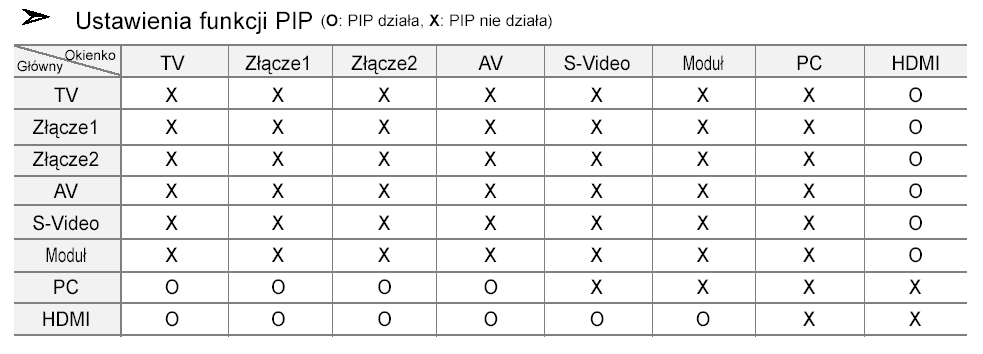

    Zgodnie z instrukcją oraz z danymi technicznymi dostępnymi na stronie samsunga ten model powinien posiadać PIP. Tymczasem w menu PIP nie można go włączyć a tym samym nie ma wyboru źródeł położenia obrazka itp, wszystko jest wyszarzone. Czytałem na forum że pip w tych modelach działa jak sie ogląda przez HDMI ale nie mam tego jak sprawdzić zresztą była by to kompletna głupota. A może gdzieś jest jakiś inny haczyk?

    Tak, w tym modelu występuje PIP uproszczony (tylko 1 tuner). PIP można osiągnąć podając sygnał na wejście HDMI, component.

    Powinno ci wyjaśnić wątpliwości.

    Rzeczywiście wyjątkowo durne rozwiązanie. Zdecydowany krok w tył jeżeli chodzi o funkcjonalność tego TV. Dla wiekszości ludzi PIP z jednym tunerem powinien odbierać sygnał z każdego wejścia. Trzeba uważać co się kupuje.
