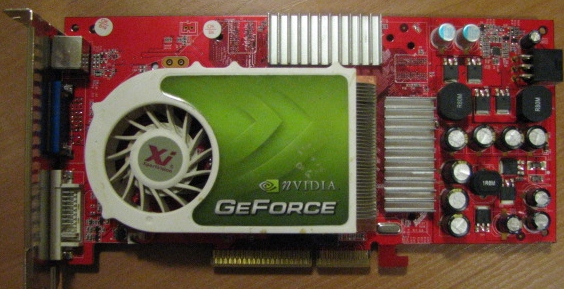

    Dostałem propozycje zamienienia sie na :GEFORCE 6800GS 256 MB
    Opłaca mi sie to ?Szukam jakichs ciekawych informacji o tej karcie ;-)

    Proszę nie podawać linków do Allegro tylko zamieszczać fotki!
    Aukcja się z kończy czy coś w tym stylu i już nic nie zostaje dla potomnych....
