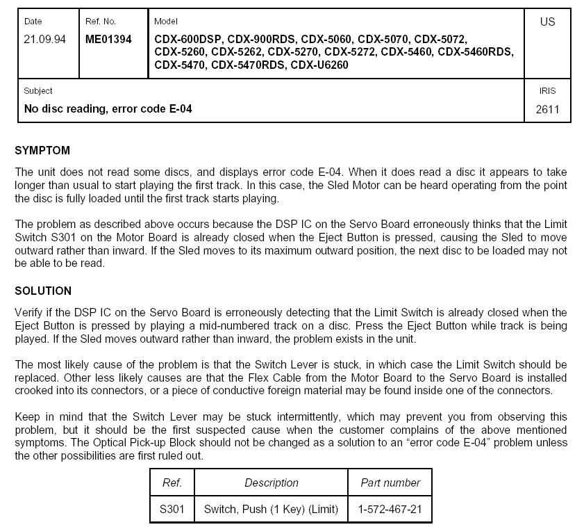

RADIO CD, SONY CDX 5072
Radio działa dobrze,
jedynie po włożeniu płyty CD [ktora nie dziala w tym odtwarzaczu]
wyświetla się: E-04
Czy ktos potrafi mi powiedziec, co taki komunikat znaczy??
wyświetla się: E-04
