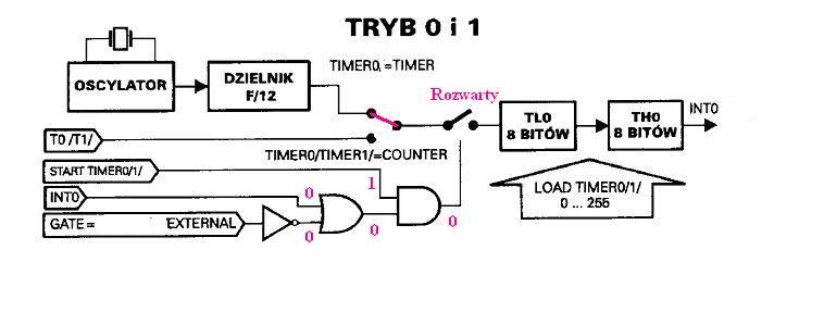

    Napisałem taki program , który steruje pracą licznika za pomocą dwóch przycisków podłączonych do portów z wykorzystaniem przerwania INT0 , 1 . Naciśnięcie przycisku S1 (P3.2) powoduje rozpoczęcie zliczania impulsów , a S2 (P3.3) zatrzymanie i wyświetlenie wyniku.Wszystko działa bezproblemowo , ale jest jedno ale..... . Naciśnięcie przycisku S1 powoduje przeskok do podprogramu przerwania INT0 , a start licznika rozpoczyna się w momencie puszczenia przycisku . Dlaczego licznik nie zlicza od momentu wciśnięcia przycisku i wysłania polecenia START TIMER0 , tylko dopiero po puszczeniu przycisku .Czy to jest normalne czy robie coś nie tak ? Oto listing:

    Problem rozwiązany!!:D
    Wystarczyło zmienić parametr gate z external na internal (sterowanie pracą programową) W trybie external licznik startował programowo jednak przytrzymanie lini INT0 do masy powodowało sprzętowe zatrzymanie licznika.Dlaczego licznik 89C2051 startuje po puszczeniu przycisku S1 (P3.2)?[/img][/url]
