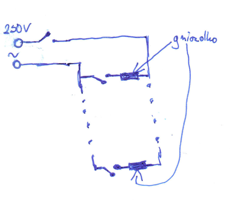

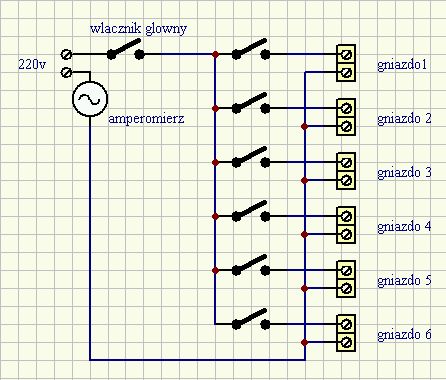

    Mam do Was sprawe-wiem ze mi pomozecie jesli jest cos juz takiego na elektrodzie t podajcie nazwe bo ja nie mam pojecia jak sie to nazywa otoz:
    Potrzebuje czegos takiego jak listwa z tym ze listwe wlacza sie jednym glownym wlacznikiem a mi potrzeba np 6 gniazd 220V ale kazdy wlaczany/wylaczany osobno(Jeden glowny kapel zasilajacy,6 przelacznikow do kazdego gniazda osobno).
    Prosze Was o Pomoc.
    Tym ktorzy mi pomoga oddam po 10pkt
    Z gory dziekuje i pozdrawiam

  • #4 3437829
    Misiu200
    Posty: 143
    Pomógł: 4
    Oczywiscie ze zrobic sam
    A pozatym nie mam pojecia jak sie za to zabrac jak to wszystko podlaczyc zeby bylo ok
  • #5 3437851
    Macieks14
    Posty: 262
    Pomógł: 15
    Ocena: 27
    Może 2 przewody główne i na nich wyłącznik i równolegle 6 gniazdek z szeregowym wyłącznikiem.
  • #6 3437879
    Misiu200
    Posty: 143
    Pomógł: 4
    prosze o jakie kolwiek schematy
    i jeszcze jedno pytanie czy da sie tak zrobic zeby po wlaczeniu np dwoch skrajnych czy jakich kolwiek dwoch naraz gniazd zasilania dalo sie je regulowac(napiecie) potecjometrami suwakowymi lub plynne przechodzenie tymi potencjometrami z jednego gniazda na drugie i odwrotnie-jesli tak to tez prosze o schematy ew rysunki zdjecia(moze ktos takie ma)

  • #8 3437958
    Misiu200
    Posty: 143
    Pomógł: 4

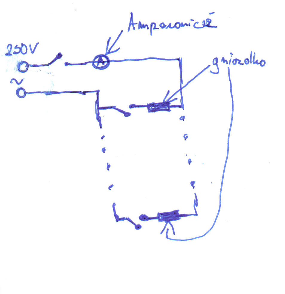

    A jak jest z obciazeniem wszystkich gniazdek naraz jakie moze byc maksymalne?? I ew jak podlaczyc do teg wszystkiego jakis amperomiesz dla ukazania obciazenia?

    3.)Amperomierz tylko jaki cyfrowy za jakieś 55zł, czy analogowy którego koszt nie przekroczy 20zł u mnie w sklepie 16zł, a skalę musisz policzyć ze wzorów które podałem ci wcześniej i sumować natężenia zgodnie z I prawem kirhoffa.
    Listwa zasilająca z indywidualnymi przełącznikami dla każdego gniazda - jak znaleźć?
    Amperomierz będzie mierzył wartości ze wszystkich gniazdek

    obciazenie gniazdek maksymalne jest zazwyczaj na obudowie gniazdka . Do przewidywanego poboru obciazenie musisz dobrac przedewszystkim przewody. jak chcesz zrobic "mocna" listwe to ja proponuje przewod 2,5mm2. do domu w zupelnosci wystarczy. Na rysunku masz przyklad jak wpiac w obwod amperomierz. nie zapomnij ze amperomierz ma mierzyc prad PRZEMIENNY.

  • #11 3438113
    Misiu200
    Posty: 143
    Pomógł: 4
    OK wielkie dzieki wszystkim
    A jak maja sie te potecjometry suwakowe co wczesniej pytalem Tzn czy da sie tak zrobic zeby plynnie przechodzic napieciem z gniazda na gniazdo np piersze-trzecie lub pierwsze drugie itp?
  • #12 3438497
    Mefu
    Posty: 649
    Pomógł: 14
    Ocena: 5
    Możesz zastosować przełączniki wielopozycyjne. do przełączania napiecia z gniazda na gniazdo, jednak nie da sie zrobic (łatwo) tak zeby potencjometrem suwakowym przechodzic z gniazda na gniazdo... widze ze jestes mocno poczatkujacy wiec jak sadze nie poradzilbys sobie z takim ukladem :/
