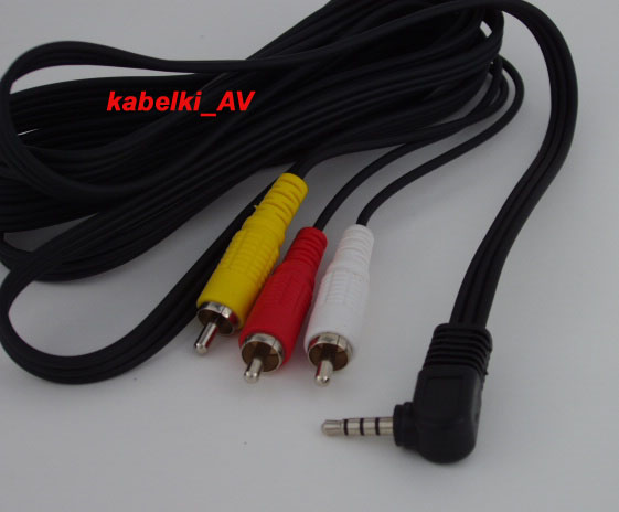

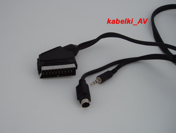

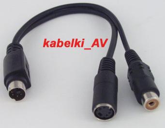

    popatrzylem z tylu kopma i mam takie wejscie SVHS (rys. 1), a przy telewizorze mam takie wejscia (rys. 2 i 3);
    Jakie przejście SVHS do TV wybrać, by oglądać filmy na monitorze i telewizorze?
    mam taki kabel, ale on nie pomaga:
    dowiedzialem sie ze trzeba posiadac karte graficzna z wyjsciem tv, którą chyba mam, odpowiednie sterowniki i ich dobre ustawienie. Mam na oku inne kable i nie wiem jakie? 1,2 czy 3, albo 1+2, nie wiem :(

    Witam, kabel nr 2 będzie odpowiedni. W komputerze do kart graficznej i wyjścia karty muzycznej a w telewizorze do euro. Nie potrzebujesz innych sterowników niż od karty graficznej.
    Jeszcze tylko problem może polegać na telewizorze. Ja w starym telewizorze miałem niestety cz-b obraz łącząc w ten sposób. Rozwiązałem ten problem łącząc przez magnetowid.
