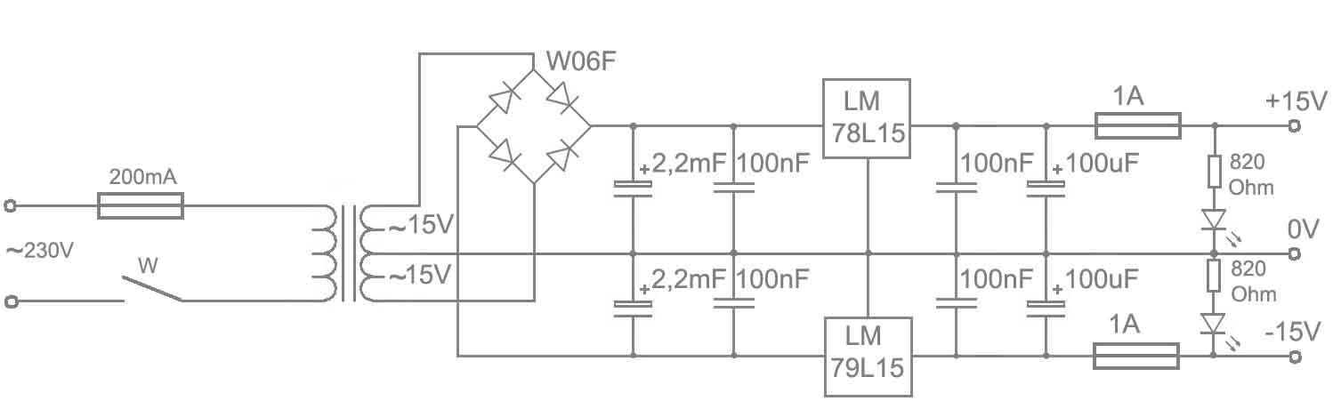

Wybór transformatora do zasilacza stabilizowanego +/- 15V, symbole katalogowe?
Niki4 13 Sty 2007 17:43 2547 7
✨ Do zasilacza stabilizowanego +/-15V zaleca się zastosowanie transformatora o napięciu wyjściowym 2x15V dla zapewnienia stabilnego i bezawaryjnego działania układu. Możliwe jest użycie transformatora o napięciu 2x12V, jednak po filtracji i prostowaniu napięcie może być niewystarczające, co skutkuje niższym napięciem na wyjściu stabilizatora. Spośród łatwo dostępnych transformatorów polecane są modele TS70/2 (2x14V/2A), TS80/13 (2x14,8V/2,2A) oraz TS80/8 (2x15,6V/2,6A). W kwestii mostka prostowniczego, model W06F jest odpowiedni, a jego dane można znaleźć w dostępnych katalogach online. Odnośnie stabilizatorów LM7815 i LM7915, nie można ich montować bezpośrednio na jednym radiatorze bez izolacji, ponieważ ich blaszki mocujące są zwarte i powodują zwarcie masy z wejściem. Zaleca się stosowanie przekładek izolujących oraz tulejek z kołnierzami na śruby mocujące, aby uniknąć zwarć i zapewnić poprawną pracę układu.
