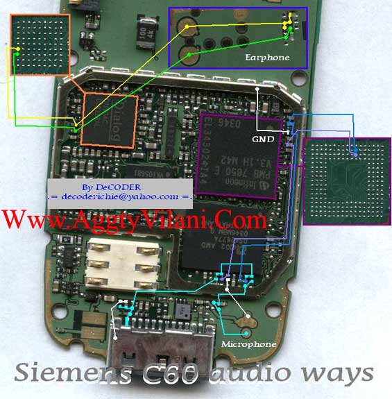

    Witam!
    Mam siemensa c60 i wczoraj coś mu się stało, że nie można normalnie odtwarzać dzwonków, tzn. rwie i słychać tak jakby zwykły wzmacniacz działał na przesterze i co chwilę się nasycał... Soft zmieniałem dla pewności, grzałem kostki i dalej to samo.... Podejrzewam że to wina wzmacniacza dźwięku, tylko nie wiem w którym miejscu na płycie się znajduje... Czy ktos może mi pomóc?

    A głośnik sprawdzałeś ?

    To zeby sprawdzić głośnik było tak oczywiste że nawet nie pisałem:)
    Podmieniałem też dialoga i niestety to nie jego wina... Która kostka opócz dialoga jeszcze odpowiada za dźwięk??

    Procek kolego, procek. I to on najczęściej szwankuje przy dźwięku

    Zgadza sie, dialog i cpu w pierwszej kolejnosci do grzania/wymiany w przypadku problemow z glosem w siemensach.

    Czyli wychodzi na to, że procek do zmiany, bo grzanie niestety nic nie pomogło... Mam jednego procka do tego modelu w swojej magicznej skrzynce, więc postawię kulki, podmienię i zobaczymy co to da...

    Podmieniłem procka ale dalej to samo:( Co to jeszcze może być?? Podpowiedź jest taka, że na zestawie słuchawkowym działa normalnie...

    Myśle że ten Siemens C60 - rwący dźwięk dzwonków, podejrzenie uszkodzenia wzmacniacza audio rysunek pomoże sam naprawiłem dwie sztuki w których przerywał dzwięk poprzez przeprowadzenie przewodów od dialoga do głośnika.

    Telefon naprawiony:) Wymieniłem kondensatory sprzegające do masy koło dialoga i dźwięk wrócił:)
