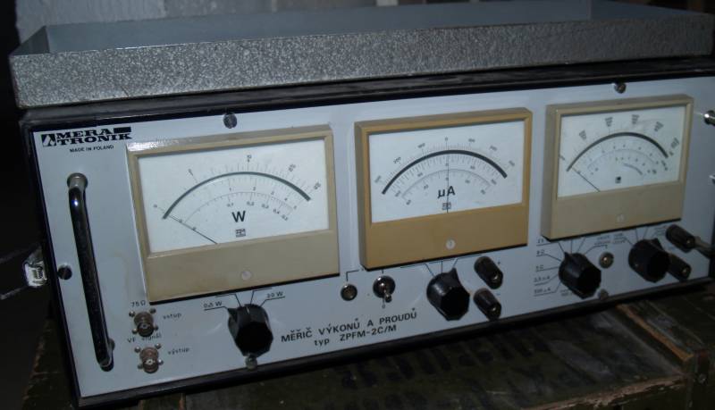

    Kto spotkal sie z tym miernikiem?
    Jakie ma on parametry.
    Mile widziana instrukcja ze schematem.

    Czy chodzi o ten z Allegro :
    Miernik mocy ZPFM 2C/M. Jakie ma parametry? Instrukcja ze schematem.
    Podobne były w starych testerach radiotelefonów. Chyba ZPFM-1 lub 2 (1 z 3 segmentów, ten z samego dołu).
    Zerknij też tutaj:
    https://www.elektroda.pl/rtvforum/topic650821.html
    Może dj_stopa w czymś Ci pomoże.
    Na rynek polski produkowane były ZPFM-2/M. Ta literka C sugeruje byłą Czechosłowację . Tak by wynikało z dostępnych w sieci zdjęć.

    Zwracam uwagę na 75 omowe wejście miernika mocy w.cz.

    Służy do pomiaru parametrów radiotelefonów - lampowy.
    W skład zestawu wchodziły jeszcze ZPFM2/G (generator wcz - z wymiennymi wkładkami do 360 MHz + generator mcz do modulacji, zarówno AM jak i FM) i ZPFM/D (miernik dewiacji i prądów).
    Co do tego miernika:
    Wejście wcz 75 ohm, gniazdo dolne /odsprzężone 20dB/i przełączane zakresy pomiaru mocy wcz. /w całym zakresie częstotliwości/.
    Miernik mocy mcz 10mW,100mW i 1W na rezystancji głośnika 8 ohm.
    Nowsza wersja tego zestawu to ZPFM 3, którego producentem była nie istniejąca firma "Eureka", która robiła go w wersji scalono-tranzystorowej.

    Ja swojego ZPFM3 kupiłem w Meratroniku, na Białobrzeskiej, tam też jeździłem do serwisu celem kalibracji- więc producentem chyba nie była "Eureka" ?
    I ZPFM3 konstrukcyjnie jest wykonany jako jeden blok. Wymienne sa tylko "szuflady" generatora w.cz.

    Zgadza się. Eureka nie robiła ZPFM-3, robiła natomiast jego następcę, czyli ZPFM-4. Z ciekawszych rzeczy Eureki to jeszcze reflektometry E-620 i E-621.

    Dokładnie tak. Ja sam posiadam taki reflektometr i jestem bardzo zadowolony. Co do instrukcji to mam xero całej dokumentacji. Zainteresowanym mogę wysłać po kosztach.

    na moim ZPFM 3 pisze Eureka,a w dokumentacji widziałem Meratronik
    i bądź tu człowieku mądry :)
