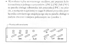

Jak wejść w tryb serwisowy w TV Universum FT 7176?

    Jak wejść w tryb serwisowy ?

    To nie ten sposób.

    mak kod 1218
    odezwę się wieczorem, bo w tej chwili nie mam dostępu do tv i nie mogę sprawdzić jaki procesor

    Witam!
    Nacisnąć na klawiaturze lokalnej [N1], [N2] lub [N3], a następnie (w ciągu 8s)ukryty przycisk service (ukryty na klawiaturze lokalnej w otworze z lewej strony ), wejście w tryb sygnalizowane jest świeceniem jednej kropki i wygaszeniem pozostałych segmentów. Wyjście-->nacisnąć service

    Nic z tych porad nie pasuje do mojego TV.
    Procesor jest: SPL70-R05
    422AF9727
    MALTA
    Proszę o dalsze sugestie.
    Jeszcze znalazłem taki napis na chassis: SP71D1GUFHJ.

    Wciśnij MENU 4725 OK - ale z MAC2000 z tego pilota tego nie zrobisz - próbowałem i dopiero po kupieniu oryginału poszło.

    Chassis Finlux 3000(?).
