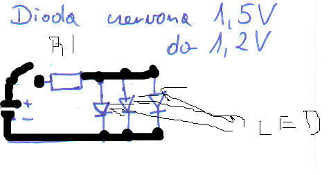

    witam,
    mam zasilacz 3V 150mA, chcę oświetlić terrarium 3 czerwonymi diodami. Powiedzcie prosze jakie diody potrzebuję, jakie oporniki, najlepiej rozrysowane na schemacie. Diody nie mają być obok siebie, jedna ma świecić z góry, a dwie z boku. Czy da sie z tym zasilaczem wogóle coś zrobić? Z elektroniki jestem slaby, ale jak wszystko mam dobrze wytłumaczone to też polącze :D
    z góry dzięki

    diodia potrzebuje 20mA i 3V :) czyli na 3 diody 9V

    Odpowiednia rezystancja to rezystor 32om a że nie ma w sprzedaży rezystora 32om to kupisz rezystor 33om 1/4W
    Jakie diody i oporniki do zasilacza 3V 150mA do terrarium?
    R1-rezystor 33om
    A zasilacz wytrzyma na pewno bo 3 ledy potrzebują około 50mA.
    Jesteś pewien że 3 LED'y ci wystarczą??
    Kolego Cinek_as od kiedy to LED czerwony potrzebuje 3V

    myśle ze 3 będą ok, terrarium ma 30x30x20cm
    a ile diód uciągnie wzmacniacz, i jakie wtedy potrzebuje rezystory??
    #5 3457835
    Macieks14
    Posty: 262
    Pomógł: 15
    Ocena: 27
    Obliczyłem ci dla 100mA czyli 6 diód potrzeba R1-15om
    0,5W max to 10 diód i R1 10om0.5W

    Kolega ma rację ale nie do tego koloru :)
    Czerwona i podczernieni 1.5V
    Żółta i zielona 2.5V-3V
    Niebieska i biała 3,4V-3,6V
