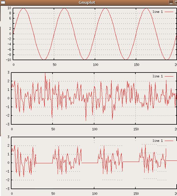

    Witam wszystkich mam otóż takie zadanie do wykonania szum z wykresu nr 2 musi wyglądać jak na wykresie 3 - modulowany jest sinusoida czy ktoś wie jaka funkcja można otrzymać to w matlabie?

    Piszesz, że szum chcesz modulować sinusoidą, a z rysunku wynika, że chcesz wyzerować szum w przedziałach w których "twoj sinus" ma wartości niedodatnie (lub ujemne, z podanych rysunków "słabo" to "widać"). W przedziałach w których "twoj sinus" ma wartości dodatnie (lub nieujemne :), komentarz tak jak w nawiasie wyżej :) ) to chcesz go pozostawić bez żadnych zmian. Czy możesz uściślić swój zamiar?

    Faktycznie nie za wyrażnie to widać ale chce żeby błlo tak jak piszesz czyli dla ujemnej połówki sinusa szum ma przyjmować wartość równa zero, nie wiem co mi przyszło do głowy z ta modulacja ;-).

    Tworzysz funkcję o kształcie "przebiegu prostokątnego" :) o wartościach 0 i 1 w odpowiednich przedziałach. Jeżeli znasz postać analityczną funkcji opisującej "twój sinus" to można wyznaczyć to analitycznie, jeżeli nie, to można odczytać z wykresu. Następnie mnożysz szum przez tą funkcję. Zastosuj operator mnożenia "punktowego" i pamiętaj o równej długości obydwóch mnożonych wektorów. Jeżeli napisałem coś niejasno, to pytaj śmiało :).

    Ok, wszystko jest jasne... prawie jasne ale napotkalem kolejny problem jak mam utworzyc sygnal prostokatny o wartosciach 0,1, potrafie wygenerowac jedynie prostokat symetryczny wzgledem OX :/ , moze jakas podpowiedz?

    Na przykład:
    m=1:1:20;
    a=sin(m);
    plot(a);
    k=a>0;
    plot(k);
    k
    Zamiast "a" możesz wpisać "swój przebieg" i otrzymasz już odpowiedni "przebieg prostokątny" :) . Jeśli jeszcze coś jest niejasne, to oczywiście pytaj :).

    Dzieki!!! :-) teraz wszystko dziala jak nalezy.
