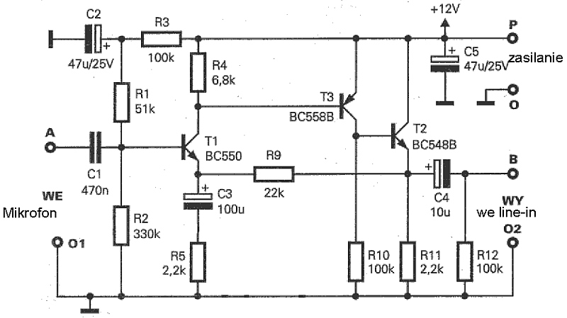

    Jeżeli nie będziesz miał opcji wzmocnienia sygnału, to bardziej polecam jednak zrobić przedwzmacniacz (koszt 6-8zł). Wymiana wkładki mikrofonowej raczej nic nie da, pozatym zakładamy że Twój mikrofon jest w pełni sprawny. Mam mikrofon powiedzmy że z wyższej półki (Stagg MD-1000) za ponad 100zł i gdy podłączam go do komputera bez tego wzmocnienia (+20db) to efekt jest mierny, natomiast na prostym przedwzmacniaczu na trzech tranzystorach bez problemu wymiata podpięty pod wejście liniowe (jak wszystkie tanie mikrofony które przez ten przedwzm. podłączałem).

    Ok. Więc tak przedwzmaczniacza raczej nie kupisz w sklepie komputerowym. Wątpie czy gdziekowiek jest możliwość jego zakupu... Myślałem raczej o samodzielnym złożeniu takiego układu. Aby go złożyć trzeba w zasadzie tylko umieć lutować :P
    Jak poprawić czułość mikrofonu w słuchawkach? Krzyk potrzebny do rejestracji dźwięku
    Polecam z tego schematu. Jest w miarę prosty, a daje czyściutki silny sygnał. Jeżeli nie do końca rozumiesz co na nim jest to mogę Ci go omówić. Jeżeli jednak nie czujesz się na siłach, to możesz złożyć coś prostrzego z jakiegoś układu samodzielnego montażu (pełno jest tego na necie).
    schemat z: http://www.elektroda.net/audio/index.html
