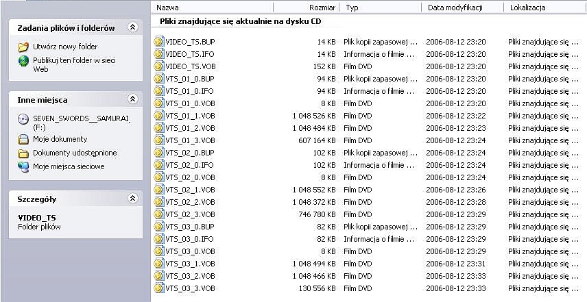

    Sory że długo nieodpisywałem poradziłem sobie z przgraniem 2filmów z 4 ale niemoge przegrać (DVDFab Platinum) tym programem 2filmów z 3 :(
    Dołanczam zrzut tych plików.
    Czy jest możliwość nagrania z 1 płyty jednego filmu i dogrania drugiego filmu z drugiej płyty?

    Widać że na tej płycie są trzy filmy..Możesz użyć IfoEdita żeby wyodrębnić jeden z tych filmów, VobEdita żeby zrobić demux strumieni, lub wogule zacząć od DVD Decryptera, i w trybie IFO zgrać z płyty wybrany materiał.Zresztą z tego programu możesz również bezpośrednio robić demux.A których nie możesz zgrać, i dlaczego? Wyświetlają się jakieś komunikaty?... Tyle że problem jest jeden mały że programy do edycji nieliniowej nie akceptują plików typu m2v, czyli takich po demuxie.Musiałbyś zrobić z nich jeszcze mpeg,(np.programem ImagoMPEG muxer).Takie pliki m2v świetnie obrabia się w programach do autoringu, czyli tworzenia gotowej płyty z menu.( np.AdobeEncore-bardzo profesjonalny program,można ściągnąć sobie wersję na wypróbowanie, lub kupić) Co do ostatniego pytania: Tak można, i powiem więcej-wszystko można z DVD zrobić. A czy ta płyta jest kopią, czy oryginałem.Bo jeśli kopią to można skorzystać z bardzo prostego NeroVision.Po prostu dodajesz do kompilacji to co chcesz z tych swoich płyt i masz nową po swojemu.
