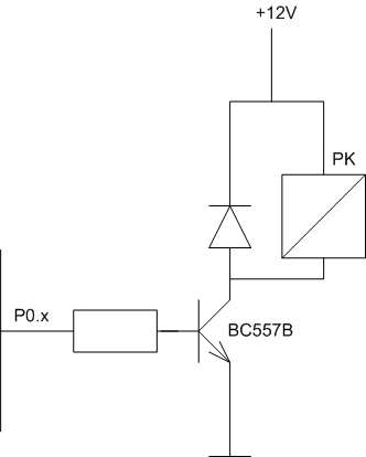

    Witam, moje pytanie jest na pewno śmieszne dla wprawionych programistów mikroprocesorów, natomiast ja chciałbym dowiedzieć się jak to profesjonalnie policzyć.
    Na zamieszczonym rysunku zobrazowałem podłaczenie przekaźnika do mikroprocesora 89s52. Mam w zwiazku z tym pytanie, jakiej wartości powinien być rezystor, i czy musi być w tym przypadku rezystor podciągający dla linii portu P0. no i oczywiście, jeżeli jest takowy potrzebny, to jak go obliczyć.
    Zastosowany przekaźnik to JQC3FF-012-1Z
    Dziękuję

    Potrzebny prąd bazy tranzystora:
    Ib = Ic / beta(Ic)
    Ic - prąd kolektora - czyli prąd jaki płynie przez przekaźnik. beta(Ic) - wzmocnienie prądowe tranzystora w ukłądzie WE (różne dla różnych wartości prądu kolektora, wykres w nocie katalogowej)
    potrzebny rezystor:
    R = (Vio - Vbe) / Ib - Rio
    Vio - napięcie zasilania portów I/O mikrokontrolera
    Vbe - napięcie baza-emiter tranzystora (zależne mocno od temperatury, przyjąć dla najniższej temperatury, w jakiej ukłąd ma pracować)
    Ib - wyliczony wcześniej prąd bazy
    Rio - rezystancja wyjściowa pinów I/O mikrokontrolera (dla '51 w stanie wysokim jest dość duża, głowy nie dam, ale chyba rzędu 33k)
    Wyliczona wartość rezystancji będzie wartością maksymalną. Jeżeli wyjdzie ujemna, to znaczy że trzeba wybrać tranzystor o większym wzmocnieniu, lub przekaźnik o mniejszym prądzie, albo stosować dodatkowy rezystor podciągający, który "dołoży" trochę prądu do Ib.
    Jeżeli wydajność prądowa w stanie wysokim jest bardzo małą, a w niskim duża, to rezystor podciągający warto zamontować od strony uC.
    Minimalna wartość ograniczona jest przez wydajność prądową wyjścia (straty mocy w układzie) i maksymalny prąd bazy tranzystora. W '51 oba te ograniczenia nie istnieją, bo piny można zwierać do masy, a wydajność prądowa wyjść w stanie wysokim jest na tyle mała, że każdy tranzystor to wytrzyma.
    Teoretycznie więc można podłączyć tranzystor bez rezystora, ale uniemożliwi to odczyt stanu z pinu (w dalszym ciągu będzie możliwy odczyt z zatrzasków I/O w uC).

    Małe uzupełnienie:
    1) BC557 to tranzystor PNP więc zmień tranzystor lub układ.
    2) w nocie aplikacyjnej czytamy: Dla portów 1,2,3 Voh=0.9Vcc Ioh=10uA, Voh=0.75Vcc Ioh=25uA, Voh=2.6V Ioh=60uA stąd Rio=50k (impedancja nie jest całkiem liniowa,nieco maleje dla większych prądów i spada do ok 43k, Vcc=5V)
    dla portu P0 w trybie external bus mamy odpowiednio Ioh=80uA,300uA,800uA co daje Rio=6kohm i spada do ok 3kohm przy większych prądach.

    Proponuję od razu dać PULL-UP 10K i się nie bawić. Normalnie port w 51 nie potrafi wysterować ULN2803. A tam jest darlington, a nie pojedyńczy tranzystor.
    Albo moze by wsadzić MOSFET?
