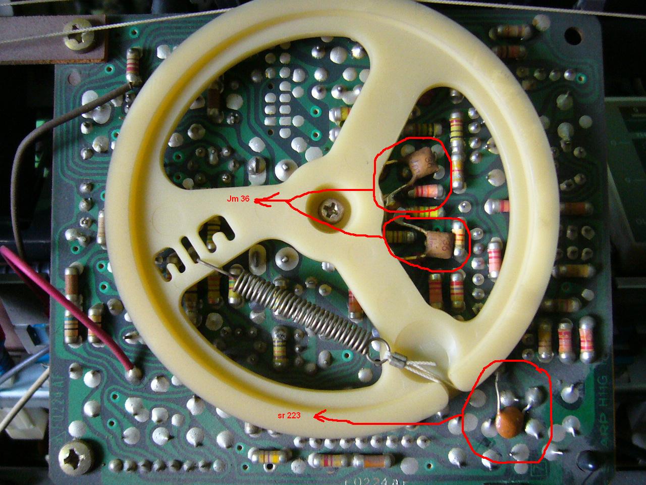

    Czy jest jakis prosty sposob na przestrojenie starego radiomagnetofonu Sharp WF 939? :?:

    Na pewno chodzi o przestrojenie zakresu FM. Podaj jaki zakres częstotliwości jest namalowany na skali (88-108MHz czy 65-74 MHz). Czy sprzęt był kupiony w Polsce czy przywieziony zza granicy? Czy nie był już raz przestrajany?

    Tak chodzi mi o przestrojenie zakresu FM.Na skali jest namalowany zakres 88-108 Sprzet był kupiony w polsce i działał wczesniej na falach krótkich przed ich zmianą i nie był jeszcze przestrajany.Sprzet jest u mnie w ciagłym uzytku poniewaz uzywam go czesto do dvd jako wzmacniacz.Wczesniej nie przyszło mi do głowy ze mozna z niego reaktywowac jeszcze radio jak sie da oczywiscie

    Na falach krótkich (tak jak piszesz wyżej) sprzęt powinien działać i przedtem i teraz o ile coś się nie uszkodziło. Ponieważ jak widzę nie jesteś za bardzo zorientowany w temacie podam Ci krótki rys historyczno - techniczny. Kiedyś obowiązywał w Polsce (i w innych krajach tzw bloku wschodniego)standard OIRT który m.in. charakteryzował się tym że zakres nadawania stacji radiowych w paśmie UKF (czyli fal ultrakrótkich) zawierał się w przedziale częstotliwości 65 - 74 MHz. Natomiast w krajach Europy Zachodniej obowiązywał standard CCIR w którym ten zakres wynosił 88 - 108 MHz. Jeżeli ktoś przywiózł radio z zagranicy to właśnie trzeba było je przestroić z pasma "wyższego" na "niższe" ale skali przecież się nie przemalowywało :| . Sprzęt zachodni kupowany w sklepach typu Pewex czy Baltona był już z reguły dostosowany do naszych ówczesnych warunków odbioru i miał na skali namalowany zakres 65-74 MHZ. Jeżeli kupiłeś ten odbiornik w Polsce to podejrzewam że od kogoś kto już go przestroił. Różne były metody przestrajania. Najczęściej chyba stosowana i najprostsza polegała na przylutowaniu dwóch kondensatorów o wartości około 39 - 47 pF na kondensator strojeniowy. Odkręć więc obudowę i sprawdź czy ich tam nie ma. Jeżeli są to po prostu wylutuj. Mogą też być przylutowane na płytce. Ewentualnie załącz wyraźną fotkę tych okolic radia.

    jest duze prawdopodobienstwo ze mógł byc kiedys przestrajany w polsce z zachodnich fal(z 88-108 na 65-74Mhz.Po rozkręceniu nie znalazłem na płytce owychkondensatorów o wartosci 39-47 znalazłem natomiast dolutowane o takich symbolach sr 223, Jm 36(dwie sztuki) załaczam zdjecia zrobione z obydwu stron płytki

    To powinny być dokładnie te dwa kondensatory na kondensatorze strojeniowym (jm36 czyli 36 pF) które zaznaczyłeś na pierwszym zdjęciu. Wytnij je ostrożnie szczypcami, uważaj na linkę skali aby jej nie przerwać.

    Wielki dzieki po wycieciu wskazanych kondesatorków radio sie reaktywowało.I nawet lepiej odbiera niz 20-cia lat młodsze.Jeszcze raz wielkie dzieki dla ciebie Jaś Kula jestes wielki
