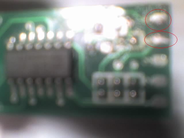

    Witam czy moge zrobic sobie kabelek do siemensa z kabla ktory sluzy do noki dct3 (com) (robilem nim locki imei zasieg i takie rozne, zmienialem soft w starych siemensach)(taki uniwersal z gniazdem na mini jacka z końcówkami do telefonów) i czy moge sobie dorobic wtyczke do mojego siemensa i bedzie ten kabel dzialal z telefonem? i jesli tak to czy moge prosic sprawdzony schemat wtyczki z tego siemensa ? bo juz mam 3 schematy na ktorych za kazdym razem jest inaczej i za kazdym razem nie dziala :( pozdrawiam i czekam na odp
    (kabelek ma sluzyc tylko do wymiany danych)

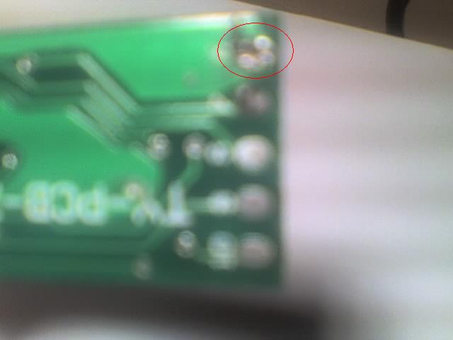

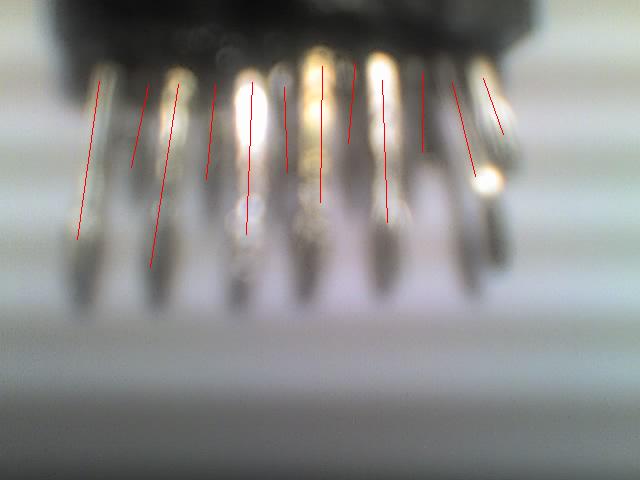

    ja niby mialem kabelek do siemensa chodzil z CF62 ale wyrwałem kabel z obu stron :/ moze kolega wie jaki kolorek jaki ma nr na płytce przy com?? bo po ścieżkach nie dojde do schemaciku:(
    mam końcówke do telefonu i mam końcówke com ktora dzialala z siemense cf62 teraz musze to tylko odpowiednio polaczyc :) mam kilka fotek zrobionych innym telefonem moze kolega wie jak by to połączyc??
    fotki nie sa zadobre ale moze kolega cos wymysli na jednej fotce jest pokazana plytka od dolu i tam bedzie raczej GND a na drugiej fotce beda tx i rx tylko ktory jest ktory??

    DZIAŁA NA 100%%%% :
    piny we wtyczce...
    2-GND
    3.TX
    4.RX
    5. rezystor ok 10kOHM
    7.vrezystor ok 10kOHM podłączony do rezystora z pinu5 i do masy czyli pinu 2.
    Do komunikacji używaj programu SiMoCo (freeware) jest niezawodny.
    Pozdrawiam MiSiEk#

    wsadzilem tam oporniki 8,6 innych narazie nie mam :) na telefonie pokazuej ze wykryl dca-500 ale w siemc jak dalem szukaj telefonu to znalazło i moge zarzadzac sms-ami ale jak chce des xplorator to pisze ze polaczenie nie mozliwe to samo w vnavigator dlaczego tak jest wina zamalych opornikow?

    Wielkie dzieki :/ juz sobie poradzilem :(
    1. tak to byla wina opornikow
    2. mozna laczyc oporniki byle na jednej nozce rezystancja odpowiadala ok 10k
