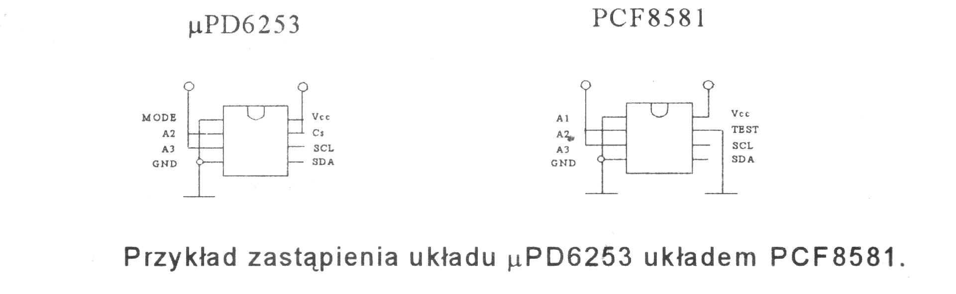

    uPD6253 - to zasadniczo 128 bytes I2C ,ale ...
    Firma NEC zaimplementowała w tej kości swój własny protokól transmisji i jeżeli pin MODE nie ma logiczne "0" to nie można jej zastąpić pamięcią I2C :( . Pozatym jest to dość wolna pamięc (czas zapisu ponad 40 mS). Bardzo wiele kiepskich i nie tylko kiepskich programatorów nie radzi sobie z zapisem (chcą być poprostu za szybkie). Np przechwalony Piccogal wogóle nie sprawdza ACK !!!
    Nie pamiętam czy robiłem takie radio ,ale najpewniej Grześ cosik namotał ,bo chyba tam jest użyta jako iic.

    Grześ podaj jak są poszczególne piny podłączone.

    No wiem o czym piszesz .Pamięci Philipsa miały na 7 pinie (PTC - programming time control) możliwość dołączania układu RC ,który tworzył generator do szybszego zapisu pamięci .
    W pamięci uPD6253 7 pin to CS (chip select) i musi być na "1" ,bo ..kicha.

    • Jak czytać pamięć EEPROM D6253 w radiu AIWA? Wyprowadzenia i opis D6253.jpg (47.33 KB) Musisz być zalogowany, aby pobrać ten załącznik.

    Grześ spróbuj zaadoptować wg załączonego wyżej rysunku inną pamięć .Możliwe ,że poprostu pamięć jest już bebe .
