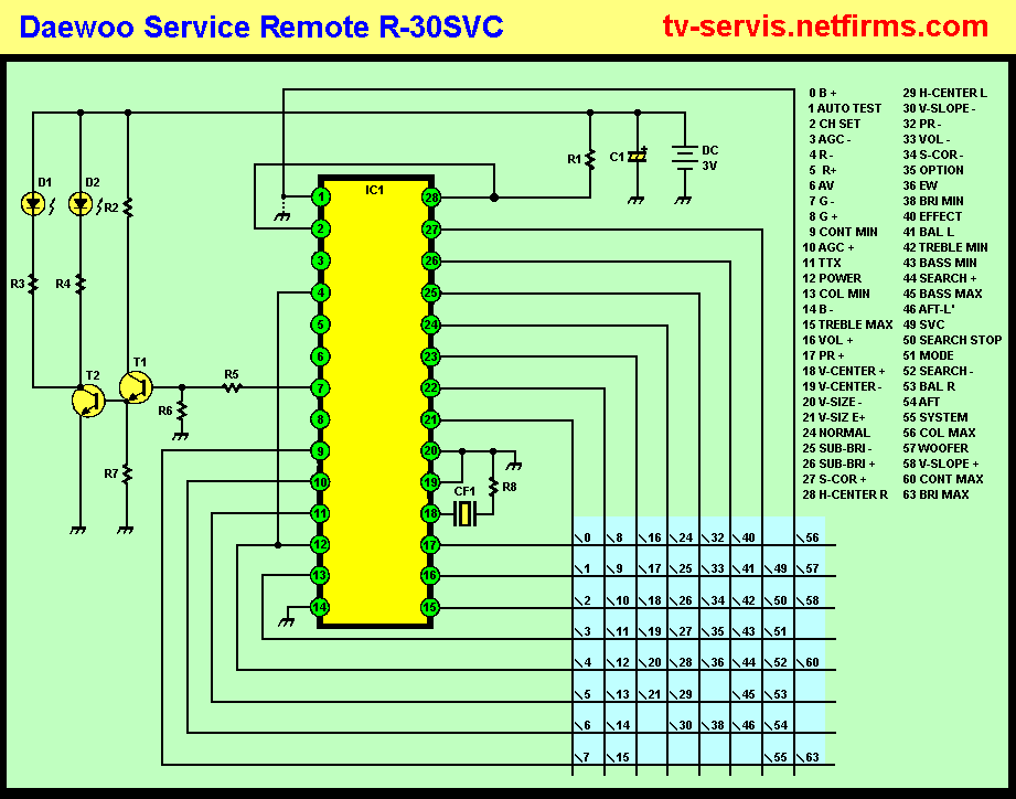

    Witam wszystkich
    Potrzebuje wejsc w tryb serwisowy do tego tv. Wiem, ze potrzebny jest do tego pilot serwisowy lub mak 2000(ktory posiadam) i na kodzie 1239 powinien zastapic pilot serwisowy, ale nie wiem jaka kombinacje przyciskow zastosowac, zeby uruchomic ten tryb serwisowy.
    Z gory dziekuje za podpowiedz.

    Prawdopodobnie wchodzisz tak-ustawiasz na program 91 ,wchodzisz w menu i w obraz ostrość /sharpnes/ustawiasz na minimum. Wychodzisz z menu i w krótkim czasie naciskasz R>G>Menu

    Witam!
    Tylko pilot serwisowy R30SVC lub Mak2000 (1239) lub pilot zrobiony z SAA3010. IC1 to SAA3010, można zaadoptować dowolny pilot RC5.
    Predator zapewne przesłał odpowiednie materiały.
