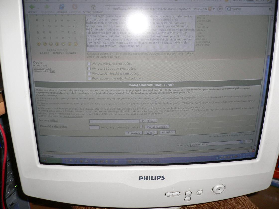

    Witam po długiej przerwie ze względu na pobyt za granią, więc tak jest to monitor PHILIPS 107S21, CHASSIS: M3017 , FFC: A3KM076, zaś trafo wysokiego napięcia to AT 2697/ i tu jest problem bo jest mocno zabrudzona karteczka i z tego co minimalnie widać to pisze 1A ale nie jestem w 100% przekonany w każdym razie miałem ten sam monitor tylko 15'' i na trafie są dwa pokrętła górne było d jasności obrazu a dolne do ostrości, natomiast w tym jest tak że i górny i dolny działa tak samo tylko ostrość brak jaskrawości, kineskop żarzy z tyłu tak jak powinien, tylko nie pomierzę napięć ponieważ nie ma napisane na tej płytce z kineskopu ani G1 ani też RGB nie wiem gdzie tego szukać pozdrawiam mam nadzieję że mi pomożecie tak wszystko jest ok tylko jasność jest na 100% a obraz w tedy jest już przyciemniony, nie stało się to nagle tylko z czasem powoli powoli aż tak jak teraz słabo, kolega mi sprawdził ten monitor i stwierdził że kineskop jest na pewno OK, sam nie wiem ale świeci dobrze kolory ok i czysto tylko mało jasności pozdrawiam i czekam na info.

  • #7 4435952
    Kristoph17
    Posty: 131
    Ocena: 11
    Po tylu próbach temat zamykam, monitor naprawiłem w bardzo prosty sposób nawet nie trzeba było rozkręcać :-) wystarczyło wejść w tryb serwisowy i podciągną jaskrawość, w tym modelu nie idzie regulować na trafie wysokiego napięcia pozdrawiam i dzięki za pomoc.
