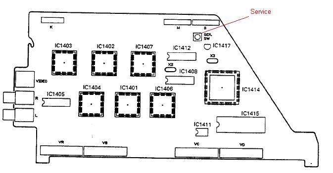

Jak wejść w tryb serwisowy Sharp DV-7013S po wymianie trafopowielacza?
ROMKOJ 29 Sty 2007 18:26 1569 5
  • #1 3503158
    ROMKOJ
    Posty: 1405
    Pomógł: 46
    Ocena: 26
    Witam,wymieniłem w tym TV trafopowielacz ,ale obraz jest za wąski,czy ktoś z kolegów pamięta jak się wchodzi w tryb serwisowy,mam oryginalny pilot.Nie znam chassis tego odbiornika,ale dodam,że na środku płyty jest moduł z dużą ilością scalaków w smd.
    #3 3504400
    *ANDY*
    Poziom 25  
    Posty: 588
    Pomógł: 83
    Ocena: 83
    na module cyfrowym jest przycisk do wejscia w S-M
  • #4 3504781
    ROMKOJ
    Posty: 1405
    Pomógł: 46
    Ocena: 26
    Dzięki za podpowiedzi,przyglądałem się tej płytce ale tam nie widać było przycisku może jest ukryty?,jutro poszukam dokładniej.
  • #6 3508691
    ROMKOJ
    Posty: 1405
    Pomógł: 46
    Ocena: 26
    Podziękowania dla kolegów,w trybie serwisowym udało się wszystko wyregulować .Pozdrawiam.
