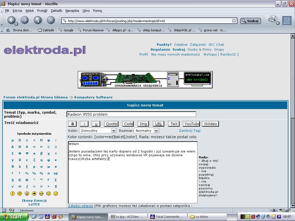

    Jestem posiadaczem tej karty dopiero od 2 tygodni i już szwankuje nie wiem czego to wina.
    Otóz przy używaniu windowsa XP pojawiaja sie dziwne rzeczy (chyba artefakty) zrobiłem screena zwroccie uwage na krzyzyk do zamykania jest taki dziwny.
    Myszka w polu tekstowym robi sie kwadratowa.
    Jesli chodzi o gry to czasem teksturki sie robia jakies zielono zółte. Instalowałem wszelkiego rodzaju stery od oficjalnych po Omegi w czym problem.
    Problem zrodził się po tygodniu użytkowania , a najlepsze jest to że jak się odinstaluje sterowniki całkowicie to wszystko jest ok w wygladzie tylko wiadomo gry nie działają

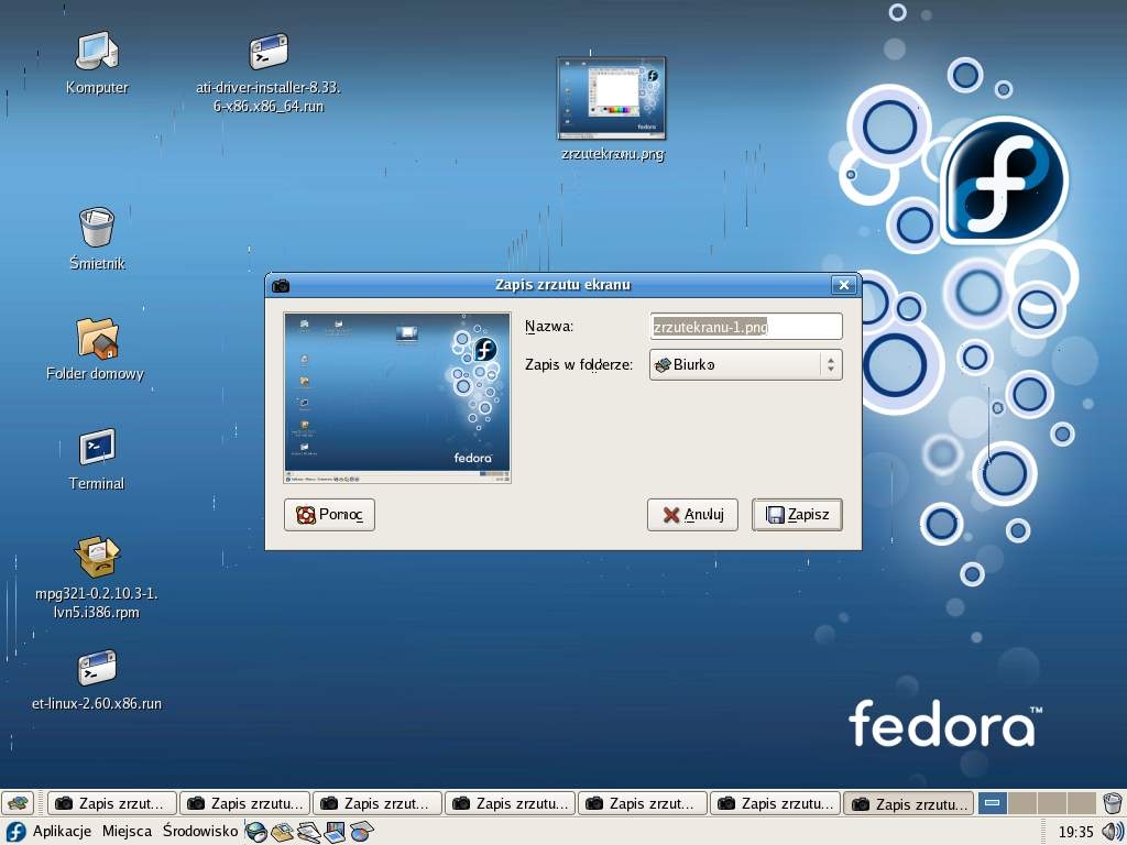

    Win xp sp2 uzywam tez linuxa fedora core 5 tam tez wystepuje problem

    Witam najprawdopodobniej przegrzana karta , sprawdzić chłodzenie , ustawić standardowe taktowanie karty , Na razie nie widzę aż tak wielkich artefaktów w 2D

    Taktowania karty 250 na procesorze i 200 na pamieciach
    Chłodzenie jest w normie radiator ma moze ze 30 stopni
    Na tym rzucie widac co sie dzieje jak sie przeciaga ikonke lub jak sie wyswietlaja czasem literki np Pomoc
