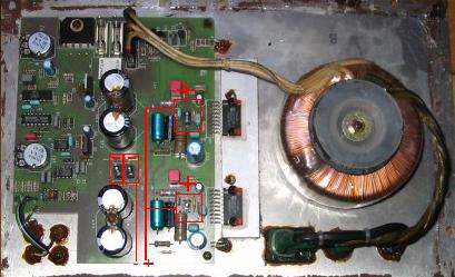

    Mam wzmacniacz z subwoofera który pracował na dwuch głośnikach (foto) Czy moge zsumować te dwa kanały uzyskując mostek?

    jakie foto bo ja nic nie widze ? ;]

    fakt zapomniałem foto dodać:]
    Mały opis : te wyjścia blisko tda to + a te obok siebie to masa.. teraz pytanie jak zrobić mostek (zakładam że tak się da bo to tda pracuje w mostku)

    Witam tu masz szchemat podłączenia w mostku w tym momęcie z pewnością ten wzmacniacz nie pracuje w mostku chyba ze już dokonałeś przeróbek.

    można troche jaśniej? jestem bardzo początkujący... dalej nie rozumiem jak mam podączyć głośnik w mostek do tego wzmacniacza

    Witam hm nie wiem czy ja jestem ślepy, ale ja widzę tda1514a jako pojedynczy wzmacniacz mocy 1xmax 48w przy zasilaniu 2x28v miałem wielokrotnie styczność z tą kostką i nigdy nie widziałem lub też nie słyszałem ze to jest wzmacniacz 2 kanałowy...

    Jeszcze taki pomysł ten wzmacniacz siedział w subie z dwoma głośnikami czyli działały w przeciwfazie ? to wystarczy że zrobie jak pisałem wyżej i powinno być ok? Jeszcze spytam w razie czego jak zrobie tak jak pisałem to w razie błędu co się spali?

    Witam bez ingerencji we wzmacniacz nie da się go zmostkowac, czyli musisz go rozebrać i parę modyfikacji wprowadzić wszystko ładnie widać na schemacie wyżej.

    OK sorry uklad pomylil mi sie ze wzmacniaczem tda1554q.
