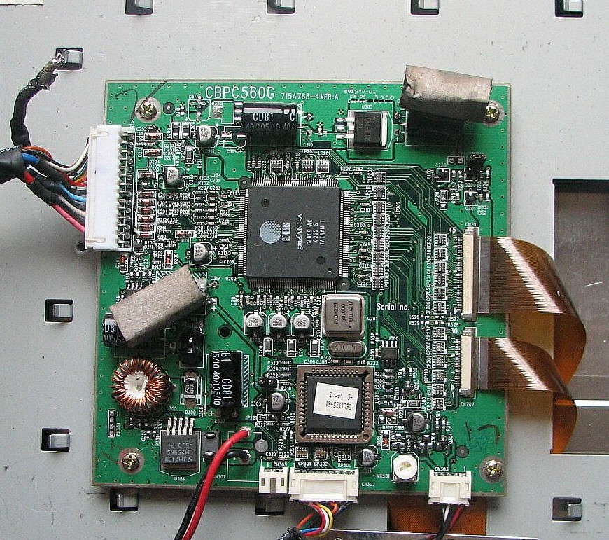

    Jak na moj gust moze to byc uszkodzony procesor. Jesli jest to osławiony ALI to na 90% jest w nim problem. Poszukaj postów na temat monitorów AOC, bo ze zdjecia wniskuje ze to własnie o cos takiego chodzi.

    Elektronika była montowana w różnych monitorach najczęściej w AOC typ LM500 a wadą jej jest zastosowany procesor ALI M6759 ten z białą nalepką i Ver. oprogramowania. Na akcjach widzę sporo monitorów ze zbitą tego typu matrycą a elektroniką bezawaryjną np EIZO L360, L350. Dlatego najlepszym wyjściem jest wykorzystanie z niego tej matrycy.

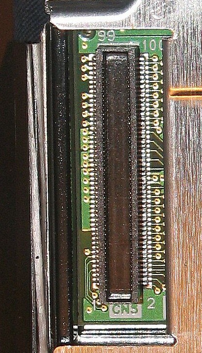

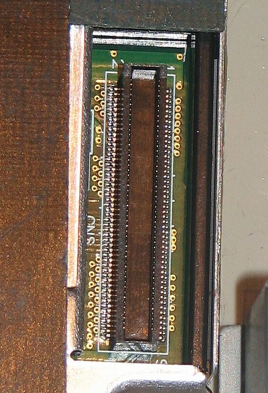

    Dodam ze kupilem ten monitor EIZO L360 na aukcji. O skutkach podlozenia matrycy dam odpowiedz.Moja matryca ktora ma pasowac do wymienionego EIZO ma 50-pinowe zlacze.

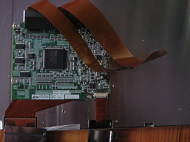

    Widzę że znalezienie sprawnej elektroniki do monitora e-vision z moją matrycą to problem dlatego dołączam zdjęcie matrycy.
    Pytanie do jakiego jeszcze monitora będzie pasować ta matryca L150X2M-1.

    Matryca AUO/Acer z 80 pin złączem była syosowana w monitorach Yakumo, Highscreen,MAG, i innych jest b. popularna. Na zdjęciu matryca ta ma założoną przejściówkę na złącze 80 pinowe które dopasowuje ją do elektroniki z wyjściem 30 i 45 pin. Teoretycznie można ją podłączyć do EIZO ale tego nie sprawdzałem, obawiam się że może być różnica w oprogramowaniu procesora do obsługi jej. Jeżeli chodzi o matrycę Chungwa to kolega zamieścił zdjęcie elektroniki jej na którym widać że ma wejścia na dwie taśmy 30 i 45 pin tak jak w EIZO to gdzie kolega znalazł 50 pinowe złącze.

    Jedynie co podstawilem to tylko matryce od E-Visiona a elektronike matrycy zapozyczylem od Eizo, procesory obydwuch elektronik tych matryc sie roznia.procek od matrycy Eizo> NEC-D65841GJ039 a procek matrycy>E-Vision NEC-D65943GJ051 .A moze podstawic matryce z wlasna elektronika a nie zapozyczona od Eizo?
    Pierwsza fotka to lacze Eizo,druga fotka to lacze E-Vis
    Monitor LCD e-vision TFT 1560 PSA+ - znikający obraz po podłączeniu do komputera
    Chcialem dodac ze ten kupiony Eizo ma rozbita matryce, ale po podlaczeniu do komputera tresc obrazu sie pojawia na skrawku jeszce dychajacej matrycy

    Trudno coś radzić jak kolega nie rozróżnia elektroniki matrycy od elektroniki monitora, to zdjęcie gniazda 100 pin i 20 pinowe złącze są do podłączenia elektroniki matrycy do listew z drajwerami jej i to jest kompletna dopiero matryca i nie wiem po co to kolega odkręcał jak to jest fabryczny komplet. 9 lutego kolega dołączył zdjęcie tej elektroniki matrycy. Wymieniając matrycę przepina się tylko dwie taśmy 30 i 45 pin oraz wtyki ze świetlówkami. Kolega zabiera się za wymianę matrycy jak auto mechanik który do wymiany tylko akumulatora w aucie rozkręca go na kawałki.
