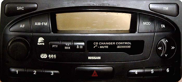

    Witam mam problem z radyjkiem orginalnym nissana clarionkiem gdy padł akumulator i parę dni auto stało bez prądu po wymianie akumulatora na wyświetlaczu pojawił się napis WAIT a póżniej SECURE rozumiem iż radyjko nie może połączyć się z immobilaizerem auta w instrukcji auta piszą iż wtedy trzeba wpisać kod ale nie ma wzmianki jak go wywołać klient kod ma ale jak go wpisać jak wywołać zera lub kreski i jak zatwierdzić za pomoc wszyskim dziękuję pozdrawiam

    Nie znamy modelu radia , ale najprawdopodobniej kod ma być wpisywany od razu - obawiam się że już go nie wywołasz :arrow: coś się poprzestawiało chyba że radio nie od tego auta ;) może pomóc modyfikacja programu w radiu żeby chodziło z każdym autem , albo poprawa zawartości w samochodzie.

    Jeśli rzeczywiście radio grało a po wymianie akumulatora zaświeciło WAIT ,to znak że coś się w nim pomyliło. Proponuję zdjąć (minusową) klemę na co najmniej pół godziny.Po zresetowaniu się tak radia jak i pokładu,wszystko powinno powrócić do normy.
    Możesz też spróbować przytrzymywać po ok 6 sek. przycisk np.BAND lub TP lub inny (ale pojedyńczo).
    Tak jak pisze kol. SlaweK,nigdy nie wiadomo co w którym modelu wymodzili X-owaci.
    Były modele Clariona,które nic nie pokazywały podczas wpisu kodu a po podaniu właściwego radio odpalało.
    Powodzenia.

    witam ponownie w mojej informacji padła nieścisłość ponieważ sugerując się wekslarką w bagażniku na której jest napisane Clarion podałem że radio to też Clarion ale tu kolega SławeK podał stronkę która pokazuje iż jest to Blaupunkt BP9349 nestety odłączana klema nic nie pomogła

    One mają zabezpieczenie NATS czyli komunikacja z imobilajzerem tak na marginesie. a przy SECURE to nawet czekanie nie pomoże

    Witam Panowie mam kolegę co zabezpieczenia nie są dla niego obce dałem mu radyjko wszedł w procka coś poprzestawiał w oprogramowaniu i radyjko śmiga już teraz nie musi łączyć się z orginalnym immobilajzerem pozdrawiam
