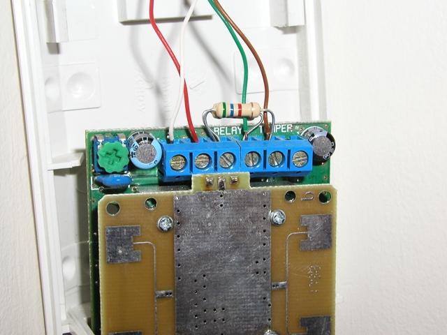

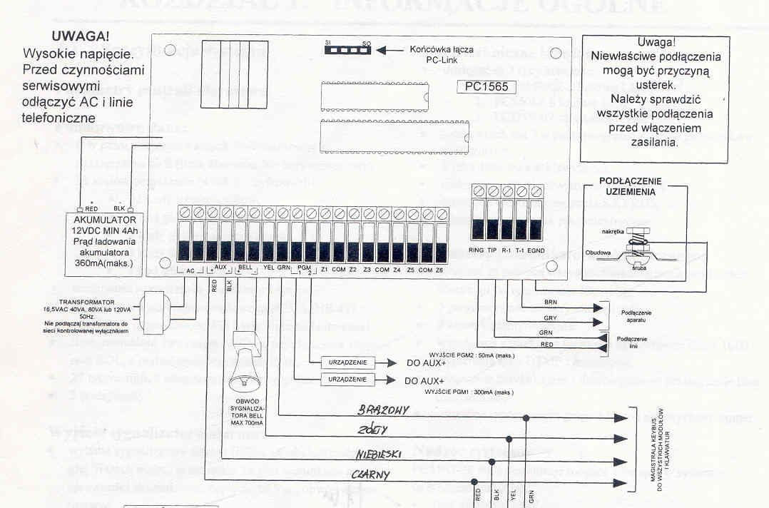

    Tu są zaciski w czujce [Podłączenie centralki PC1565-2P z sygnalizatorem Satel i czujkami CROW SRX1000]
    [/img]
    a tu na płycie centralki [Podłączenie centralki PC1565-2P z sygnalizatorem Satel i czujkami CROW SRX1000]
    to czujki podłączyć na 4 przewodach?
  • #5 3516125
    bartek_p
    Posty: 1812
    Pomógł: 128
    Ocena: 195
    Tak, na dwóch przewodach dalesz zasilanie, a na dwóch linie

    A w centrali poprostu wpinasz pary przewodów w zaciski lini centrali. comy są wspólne.
    Bez różnicy który przewód podłączysz

    czyli, jeśli dobrze rozumię to, z czujek + ,do +AUX w centralce, to samo z minusem, a co z brązowym ,zielonym i niebieskim.(ze zdjęcia,u góry).Które z tych dwóch do Z1 i Com_a?
  • #8 3516166
    bartek_p
    Posty: 1812
    Pomógł: 128
    Ocena: 195
    bedziesz miał wolne
    linie puszczasz tylko na dwóch przewodach, tamte niech se będą na zapas

    tak więc , jeszcze raz, biały i czerwony(ze zdjęcia u góry) do zasilenia, a zielony i brązowy do zacisku Z1 i com?
    i niebieski wywalić? :(
    #14 3516376
    bartek_p
    Posty: 1812
    Pomógł: 128
    Ocena: 195
    Niebieski zostawić wolny.
    Już ci napisałem , ze kolory jakie wybierzesz to tylko twoja sparawa.
    Tylko na tym zdjeciu masz jeden rezystor, a powinny byc dwa.
    Z jednym rezystorem też można i wtedy ten niebieski byłby potrzebny

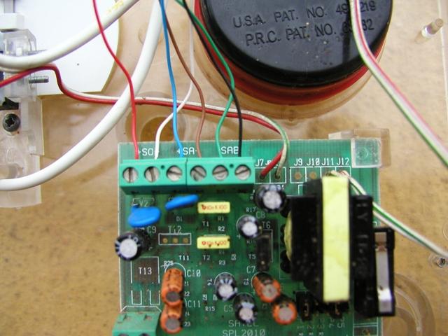

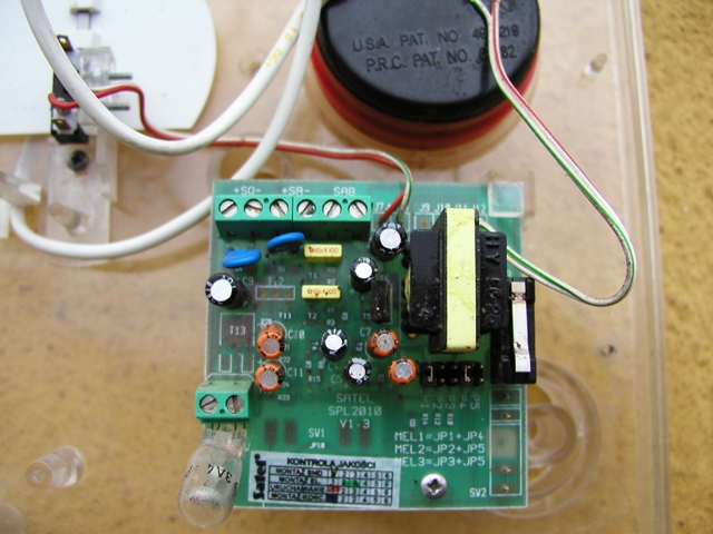

    Czujki mam podłączone, z programowaniem myślę że dam sobie radę, mam szczegółowy opis. Tylko jeszcze został mi sygnalizator Satela SPL2010 v. 1.3
    #16 3518327
    gigi-44
    Posty: 748
    Pomógł: 97
    Ocena: 99
    wyjście sygnalizatora w centrali to BELL+ i BELL- a w spl 2010 OPT+ AKU+ i OPT- oraz AKU- czyli plusy z syreny do BELL+ a minusy do BELL- . Wyjścia TMP to obwód ochronny przed otwarciem lub zerwaniem syreny z ściany tam wpinasz przewody i podpinasz je z rezystorami pod obwód sabotażowy czyli pod wolną linie w centrali np Z8 i COM.Na koniec powinieneś sprawdzić czy po zamknięciu syreny na gotowo na końcówkach z TMP masz zwarcie jeżeli tak to ok a rezystory zamontuj w centrali.Opis powinien być w instrukcji.Pozdrawiam i życzę powodzenia.
    Nie bardzo wiem gdzie podpiąć rezystor i jaki do sygnalizatora. Czy sabotaż ze wszystkich styków można podłączyć na jednych zaciskach np.Z6 i com? Narazie od sygnalizatora dałem osobno.
    Podłączenie centralki PC1565-2P z sygnalizatorem Satel i czujkami CROW SRX1000 jak coś źle podłączyłem, to proszę się nie smiać :cry:, tylko o wyrozumiałość :D
    Do kompletu dorzuce sygnalizator Podłączenie centralki PC1565-2P z sygnalizatorem Satel i czujkami CROW SRX1000

    Wszystko ok tylko przełącz brązowy do pustego TMP chodzi mi o czujkę która jest na zdjęciu.W drugim czujniku zrób tak samo.Potem wypnij brąz z Z6 i podłącz go do COM w centrali jak masz zielony wpięty na Z1 to obok jest pusty COM to tam go podłącz.tak samo z czujnikiem nr 2 Zielony masz w centrali na Z2 i to ok ale brąz też wypnij z Z6 i podłącz do wolnego COM.I czujniki podpięte i powinny grać.
