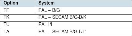

    tv jak w temacie płyta cp185g/gu procesor.tda9361ps/n3/3/1619.
    po wymianie trafa i tranzystora lini oraz pamięci czystej telewizor wystartował,wszystko ok.oprócz tego że nie widzi głowicy.(samsung).
    próbowałem wejść w tryb serw.(kanał91 ostrość zero wyjście z menu,przycisk czerw.ziel.menu)bez efektu.czy do tego modelu jest jakieś inne wejście?czy po wymianie pamięci trzeba przestawić w serwisie,a może padła głowica i dlatego chcę sprawdzić.proszę o podpowiedz. pozdrawiam.

    Domyślnie, po zmianie pamięci ustawia sobie inną głowicę. Przyciski naciskaj szybko.

    dzięki za podpowiedz,po zmianie pilota wszedłem w tryb serw.i przestawiłem z ph1 na dw i obraz jest ale bez głosu.zmieniałem system tf tk tu ta i nic.myślałem że po tym strzale podła fonia ale wpiąłem rymi i ruszył głos,na razie zostawiłem jutro będę się bawił dalej,tylko na jaki mam ustawić system tk czy tf ?i może coś jeszcze. pozdrawiam

    próbowałem wszystkie i tylko ciche trzaski na polsacie a na 1 i 2 cisza.może coś jeszcze trzeba zmienić.w najgorszym wypadku zostanie rymi,sprawdzę jeszcze czy 5.5 idzie,myślę że tak.pozdrawiam.

    wszystko ok.jest i głos,trzeba było oprócz zmiany w trybie serw.przestawić w menu na system wschodni,takie zaślepienie gdy się nie pomyśli spokojnie.dzięki wszystkim za doradę.pozdrawiam.
