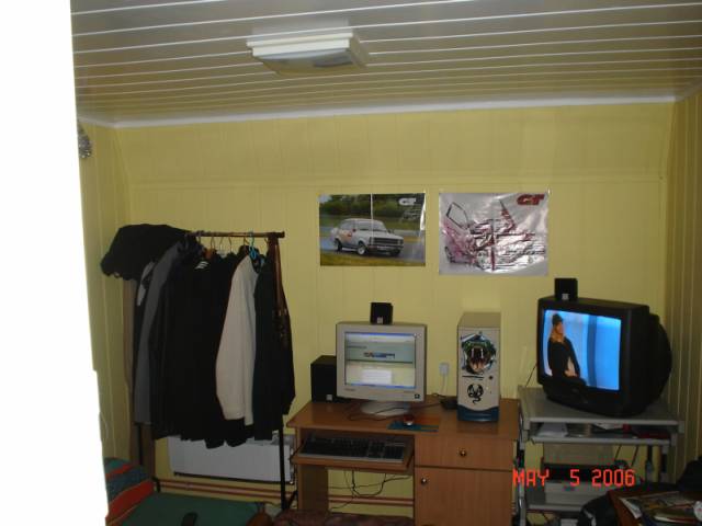

    Witam wszystkich.
    Nie wiem jak umiejscowić zestaw głośników 2+1 creativa.
    Mam małe pomieszczenie gdzie jest komputer coś w stylu około 3,5m na 3,5m (jest niskie 2,2m).
    Czy głośniki (satelity) umieścić w dwóch kontach podwieszone gdzieś 30 cm od sufitu. A suba dać przy monitorze (czy są możliwe jakieś zakłucenia).Suba lepej dać wyżej czy niżej.
    Głośność w ustawieniach dać zawsze mniejszą (ponoć lepszy dzwięk przy zwatowaniu)
    Rady mile widziane.
    ps.temat z tym jednostkowym problemem nigdy nie dublowany

    Satelity rozmieść tak abyś siedział po środku,możesz podwiesić.najlepiej na wysokości głowy lub trochę powyżej.Subwoofer pod monitorem obok drukarki od strony biurka,drukarkę przesuń bardziej w prawo lub za monitorem.Sprawdź nausznie jak będzie lepiej.

    satelity na wysokosci glowy, pod sufitem dadza mierny efekt
    powinienes siedziec rowno od kazdego glosnika
    subwoofer jak najnizej

    Subwoofer najlepiej w rogu pokoju na ziemi. Na pewno powiększy to wrażenia odsłuchowe.
    Satelity na wysokości uszu i tak abyś siedział po środku

    Pokazany na zdjęciu sub ma jescze około 35% wielkości tylko monitor go zasłania.
    Troche o lokalizacji monitor nie jest płaski i jest na styk przy ścianie,
    mebli nie przesune ułożenie łożka i grzejnik (nic z tym nie zrobie).
    Drukarka musi być na miejscu (tak po zatym planuje jesszcze jedną).
    W sumie sub może być tam gdzie jest ale mam może dobry albo zły pomysł (lokalizacja na pececie lub telewizorze)
    Jak umieszcze go pod biurkiem to będzie chyba zbytnio dudnił co jest męczące i jest napewno narażony na spotkanie z butem)
    Ale jak uważacie najlepiej suba dać go najniżej lub w kącie (przybliży mi to ktoś bardziej).
    Napewno umieszcze satelity na wysokości głowy.

    Zasada jest taka że sub powinien stać jak najniżej,bas zawsze możesz wyregulować w mixerze lub na samym głośniku jeśli posiada potencjometry.Ponadto powinien stać na czymś miękkim,firmowe nóżki są niewystarczające.Najlepiej mna podkładkach z korka.Postaw obok biurka.
