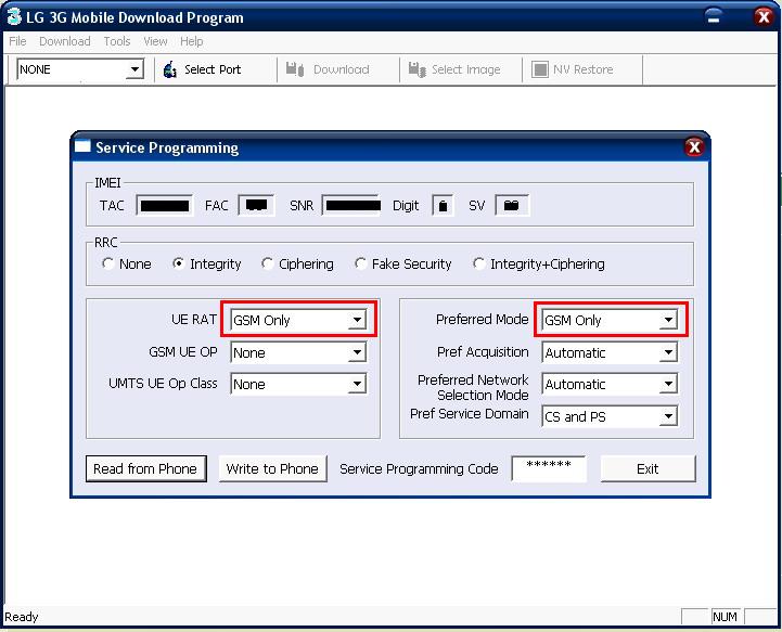

    Ja to zrobilem wlasnym sposobem.
    Potrzebny jest program U880 Unlock (w zalaczniku)
    Podlaczamy tel za pomaca kabla usb.
    Otwieramy program i wybieramy Tools -> Service Programming.
    Pozniej read from phone i jak odczyta nam ustawienia zmieniamy jak na obrazku ponizej:
    LG u880 jak wyłączyć 3g? Program ustalający na stałe 2g.
    Na koniec write to phone.
    Zauwazylem ze konfigurujac tel w ten sposob i ustawiajac polaczenie dla internetu jako umts tel otwiera strony szybciej jak by kozystal z 3g.
    Ale tel nie wyszukuje na przemian sieci 2g i 3g co oszczedza znacznie baterie wczesniej tel grzal sie jak kaloryfer i bateria starczala na jakies 2 godz pracy :)

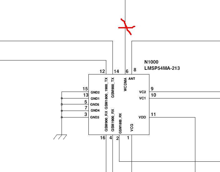

    rafi.w
    Posty: 527
    Pomógł: 16
    Ocena: 87
    Czy wiecie jak zrobić to samo z telefonem U8380 LG bo nic niemege z tym zrobić
    czY przecięcie lini WCDMA od UMTS wytstarczy aby telefon nie łapał 3G
    tak jak na rysunku ze schematu mojego tela
