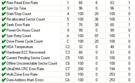

    Witam, mam dysk 160 GB. Nie wiem dlaczego aktualnie widoczne jest tylko 40 GB - dawno go nie używałem i nie pamiętam nawet czy był w jakiś sposób uszkodzony - mechanicznie napewno nie. tutaj jest zrzut z diagnozy z programu od WD:
    Dysk WD 160GB wykrywa tylko 40GB – jak przywrócić pełną pojemność?
    Pomóżcie

    :) podczas formatowania dysku podczas instalacji WinXP nie mogłem nawet stworzyć większej. Tak jakby to był dysk 40 GB. A to jest na 100% 160 GB. Jest możliwe, żeby przez np. bad sektory nie widziało takiej powierzchni dysku?
    Ale najpierw proszę o przeanalizowanie tej tabeli bo nie wiem czy ona coś w ogóle pokazuje

    Sproboj programem typu Partition magic lub nawet starym i poczciwym Fdiskiem pousuwac wszystkie partycje jakie na nim sa...
    Dodatkowo wyczsc sektor mbr np komeda "fdisk /mbr"...
    I wtedy zobaczymy
    PS a jak go widzi bios ???
    Pozdrawiam...

    zrobiłem teraz wypełnienie zerami dysku i windows przestał widzieć tą partycję :\

    No to chyba oczywiste....
    Skoro wszedzie sa "0" to nie ma informacji o partycji ani tablicy plikow -nic...
    Teraz sproboj zalozyc nowa...
    I caly czas pytanie aktualne - jak dysk jest widziany przez BIOS???

    Jak się uporasz z instalacją systemu to panel sterowania>narzędzia administracyjne>zarządzanie komputerem>zarządzanie dyskami i tu zobacz co widać na tym dysku,czy jest obszar nie przydzielony.
