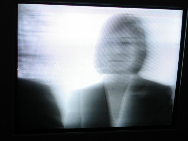

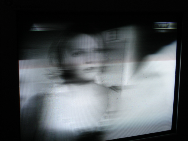

    TV jak w temacie . Problem jest następujący: posiadam dwa piloty identyczne do tego modelu jeden częściowo uszkodzony drugi nowy 100% sprawny.Moje kochane dzieciątka operowały dwoma naraz i włączyły jakiś dziwne funkcje w menu service po części niektóre udało mi się przywrócić do stanu pierwotnego natomiast część pozostała zmieniona tak jak na zdjęciach.
    W związku z tym mam pytanie : czy w jakiś sposób można przywrócić ustawienia fabryczne?
    • Jak przywrócić ustawienia fabryczne w TV LG RE-21FB50RX? DSC00218.JPG (156.04 KB) Musisz być zalogowany, aby pobrać ten załącznik.
    • Jak przywrócić ustawienia fabryczne w TV LG RE-21FB50RX? DSC00215.JPG (110.99 KB) Musisz być zalogowany, aby pobrać ten załącznik.

    Czy dzieci nie zrzuciły czasami telewizorka na ziemię ? To mi nie wygląda na zmiany w trybie.

    Ne tylko jak wszedłem do pokoju to w lewym górnym rogu była wyświetlona tabela service mode.

    Pobujaj trochę telewizorkiem. Jeżeli masz oberwaną maskownicę wewnątrz kineskopu to prążki na ekranie będą się przemieszczać i zauważysz też że wewnątrz coś się telepie.

    Telewizorek na 1000% nie zaliczył upadku ale oki jak wrócę do domu to postaram się totrząchać nim troszeczkę .Jutro napiszę co z tego wynikło.

    Super dzieciaszki chyba je zatrudnie w serwisie do włączania trybów serwisowych w OTVC LG ale tak na poważnie to można wgrać wsad do pamieci tylko napisz jakie to chassis?

    Trząchałem tv na wszystkie strony i nic się nie zmieniało obraz pozostawał bez zmian ani nic nie latało w środku troszeczkę tylko obudowa skrzypiała.
    Zaś wersja chassis to mc-019a.

    Temat można zamknąc .Postanowiłem gościa (tv) wziąśc na przeczekanie z racji że ten tv był drugim w domu więc postał se a ja popytałem poszperałem i oto co zawalczyłem : tv działa po wymianie kwarca przy procku i małych ceramicznych kondensatorów +nowa kostka pamięci wraz z wsadem i ruszył działa.
    Raczej tylko ta pamięć i wsad. [Mirek Z.]
