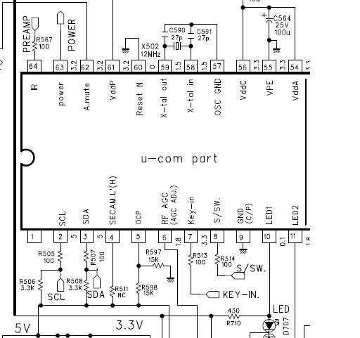

    TV Daewoo DTM21U7 po burzy. Wymieniłem procesor TDA9361 PS/N3/3/1619 , pamięć 24C08(czysta i z binem) i głowicę , naprawiłem zasilacz na STRW, wyrzuciłem padnięte tranzystory i diody w zasilaniu procka na 8, 5 i 3V. Napięcia niby są dobre, telewizor się załącza, pokazuje się normalny obraz ale po chwili wyłącza sie do stby i nie można go z powrotem włączyć pilotem ani z klawiatury. Pomaga dopiero wyłączenie z klawisza. Myślę , że działa jakieś zabezpieczenie ale jakie? Na OCP jest 1,8V, szyna I2C (4,8V) nie obciążona. Jedynie nie wymieniałem ramki bo po co jak chodzi. Zastanawiam się na działaniem RESETU w tym TV bo jest podłączony do masy albo poszukaniem wsadu pamięci tylko pod ten konkretny model.

    Na wszystkich moich schematach CP185M reset nie jest połączony z masą.

    Włóż całkowicie czystą pamięć, bez żadnego wsadu. Włącz tv i przez ok 30 sekund nic nie rób aż tv normalnie wystartuje. Załadują się ustawienia domyślne z procka i się zobaczy co dalej.

    Zabezpieczenia w tym TV są dziwne co nieco. Masz tylko ABL, i dobrze byłoby dokładniej sprawdzić R580, 585, Q501, R556. Formę ta pełnią również zwrotne impulsy H i V na procesor.
    Podobne objawy są przy przebiciach w kineskopie, ale to raczej nie tu skoro po burzy. Sprawdź jednak jak zachowuje się przy zmniejszonym G2.
    Może jednak przetwornica się blokuje, np przez R804, chyba jednak wtedy powinien wystartować ponownie z pilota.
