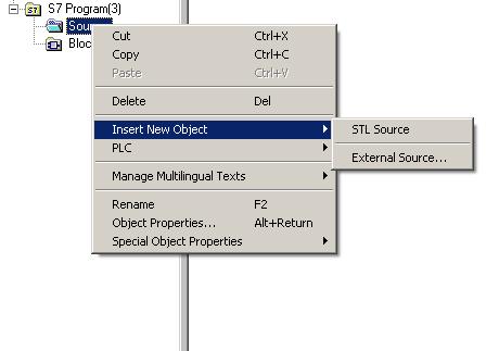

  • #7 3563293
    pawslaw
    Specjalista Automatyk
    Posty: 223
    Pomógł: 35
    Ocena: 11
    Importujesz plik external source ( z microwina wyeksportowałeś *.awl, a tu importujesz taki plik)
    Jak otworzyć pliki Microwin w Step7 dla wyższych sterowników?
    następnie otwierasz ten plik. Otwiera się edytor i z menu plik wybierasz Compile. Teraz pozostaje stosowanie się do uwag kompilatora.
    pozdrawiam
    Pawel
  • #8 3563831
    Maly
    Poziom 33  
    Posty: 2605
    Pomógł: 195
    Ocena: 336
    Działa, chylę czoła, co prawda będzie sporo poprawiania, są różne komendy, ale da się to zrobić.
