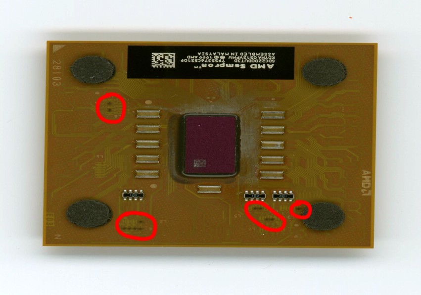

    Czy te miejsca oznaczone w czerwonych kólkach oznaczaja ze procesor ulegl uszkodzeniu? Po oznaczeniach widać, że są to indukcyjności, więc może celowo na etapie produkcji zredukowano w ten sposób liczbe "zwoi" żeby zmienić indukcyjność? Nie widzialem nigdy czegoś takiego, więc pytam :)
    A tego pytania nie byloby wogóle, gdyby nie fakt, że procesor ten pochodzi z komputera zabitego przez zasilacz - umarlo prawie wszystko: dysk, CD, pamięć, w miejscu poludniowego mostka jest dziura wielkości 2cm :) (palec można na wylot wlożyć) ..co dziwne, ocalaly wszystkie karty rozszerzeń (grafika, dźwięk, modem i LAN) ..więc może procesor też żyje a te "plamki" to muszą być? ..dodam, że procesor i wspomiane karty są jedynymi elementami z komputera które nie mają widocznych uszkodzeń (reszta pozdzespolow ma albo powypalane dziury, albo popękane uklady scalone). Spotkal sie już ktoś z takim czymś?

    To nie wskazuje na uszkodzenie procesora. W ten sposób AMD ustala warunki pracy dla rdzenia np dzielnik częstotliwości

    No aleprocesor może mimo to być uszkodzony. Trzeba powiedzieć że CPU jest bardzo wrażliwy na wszelkie wzrosty napięcia zasilającego. Włoż go do sprawnej płyty i zobacz. Nawet jeżeli będzie zepsuty to nic nie powinien zrobić płycie.

    Procesor jednak uszkodzony.
