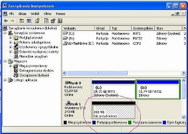

    Witam !
    Czy da się uratować Pen Drive.
    System go widzi, ale nic się nie da zrobić.
    Sformatować też nie.

    Widzi go jako dysk logiczny ale tak jak piszesz żadnych operacji się nie da wykonać. Acha zapomniałem dodać że stało się to wtedy jak był włożony do innego kompa. I potem gdy włożyłem do swojego już nic nie dało się zrobić. Jest to typowy pen

    Nie prawdopodobnie nie był użyty proces bezpiecznego odłączania od kompa.
    Pokazuje że widać go w kompie, ale nie można zrobić nawet formatu

    Słuchajcie poradziłem sobie. Tak jak widzicie na zdjęciu które wcześniej przesłałem, zobaczyłem że dysk jest nie przydzielony. Kliknołem prawym myszką i wybrałem właściwości i system zapytał mi się czy chce przydzielić nr dysku- dalej i później już dało się sformatować i jest wszystko ok.
