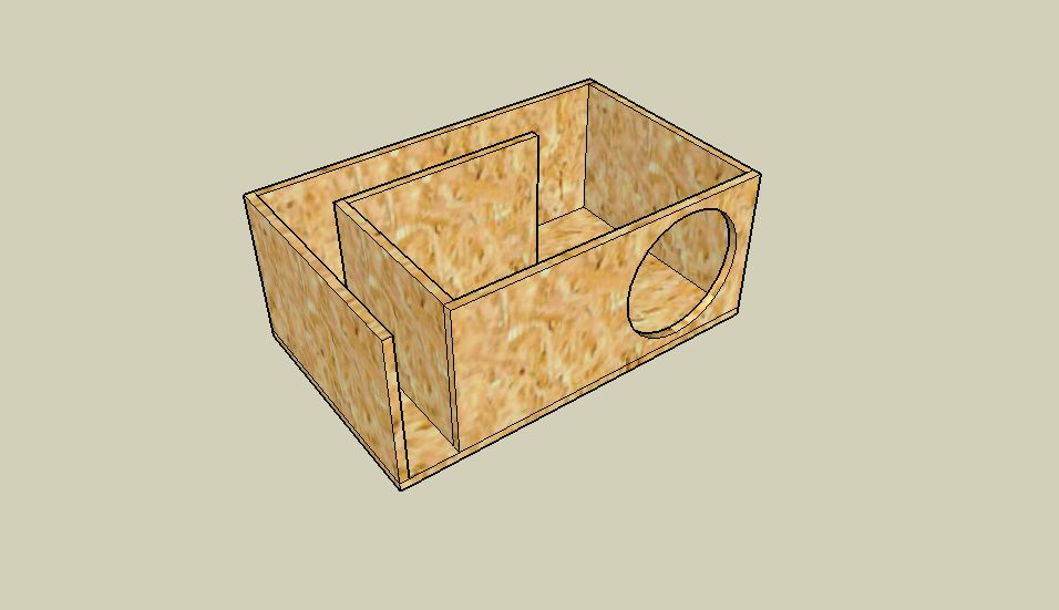

    Mozna to obliczyc duzo latwiej:
    rura ma srednice 10cm czyli jest to 78,5cm²
    masz 2 rury czyli 150cm² dlugosc zostawiasz ta sama co rur i gotowe:)
    Mozesz rozplanowac te 150cm jak chcez jak Ci wygodnie.
    Wazne jest zeby taki port NIE PRZYLEGAL DO ZADNEJ SCIANY SKRZYNI. Jesli przylega np. do 3 scian to powinienes skrocic, zrobic port 0,6-0,75 dlugosci co bylo wczesniej. Nie wytlumacze Ci dlaczego ma to zawiazek z jakims prawami akustyki ktorych nie znam, za to recze ze tak jest ;)
    Jesli chcesz to zrobic porzadnie zeby mucha nie siadala to:
    Najlepiej gdy port "zawiesisz" w skrzyni, oczywiscie musisz jego obietosc (ktora juz policzyles ;) ) dodac do litrazu budujac skrzynie.
    I gra i tyka :)
    • Jak obliczyć wymiary prostokątnego portu bass reflex do obudowy głośnika? pict00610cxji6.jpg (55.43 KB) Musisz być zalogowany, aby pobrać ten załącznik.
    • Jak obliczyć wymiary prostokątnego portu bass reflex do obudowy głośnika? pict0016tb1.jpg (60.91 KB) Musisz być zalogowany, aby pobrać ten załącznik.
  • #7 3574235
    DrumAnDBass
    Posty: 288
    Pomógł: 24
    Ocena: 8
    Tak to moze wygladac. Wazne jeszcze zebys krawedzie ladnie zaokraglil.

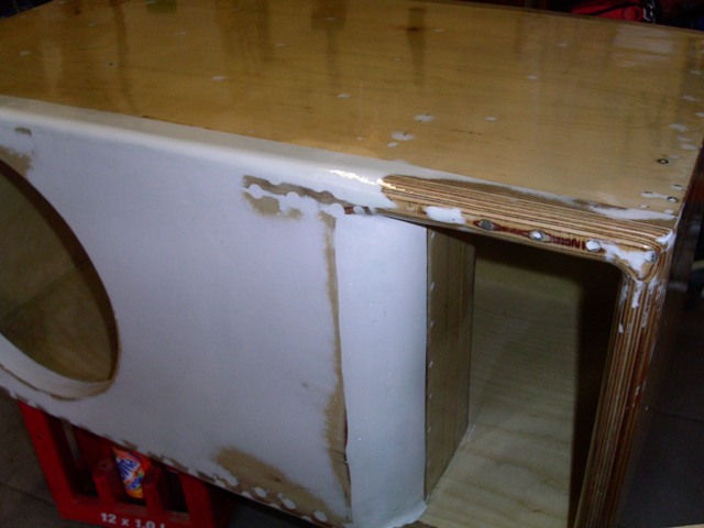

  • #8 3574270
    bbartasswlkp
    Posty: 986
    Pomógł: 210
    Ocena: 37
    czarnymati twoje obliczenia sa poprawne chociaż dałbym zamiast tych 3,8 cm 4cm i było by si jeśli chcesz być dokładny. Wiesz jeśli chcesz możesz zrobić wyzszy port wtedy wystarczy przedłużyć port , moze on nawet iść po tylnej ściance
    te ostatnie zdjecie to moja skrzynia zrobiona do alx'a 122 sp :D

    W moim przypadku gdybym zaokraglil port jak bbartasswlkp przedstawil to na zdjeciach to musial bym go przedluzyc, czyli nie mial by 26 cm tylko wiecej :)
  • #10 3575352
    bbartasswlkp
    Posty: 986
    Pomógł: 210
    Ocena: 37
    nipisałem że jest taka możliwość powiekszenia basrefleksu żeby poterzniej wyglądał , oczywiście wiązało by to sie z przedłużeniem portu.
    Tak jak chcesz robić to dobre rozwiązanie.
