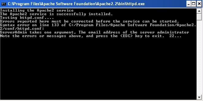

    mam taki probem, mam skrypt php, ucze sie dopiero php.
    i chce przetestowac go jak on dziala.
    czytalem w necie ze albo na serwer z obsluga php trzeba rzucic albo zainstalowc lokalny, zainstalowalem krasnala, potem apache i interpreter php, ale cos nie idzie i wyskakuje komunikat
    Jak uruchomić skrypt PHP lokalnie? Problemy z Krasnalem i Apache
    co zrobic, albo jak inaczej go przetestowac??
    pzdr

    Lepiej nie instalować jednocześnie kilku systemów (np.: krasnal,foxserv,phptriad lub inne).
    Ja z w/w nie miałem problemów (oczywiście mając zainstalowanego w danym momencie jednego z nich).
    Polecam PHPtriad, przy standardowej instalacji nie powinno byc problemów oraz potrzeby edycji plików konfiguracyjnych.
    link: http://www.google.pl/search?hl=pl&q=phptriad2-2-1.exe&lr= - PHPtriad to oprogramowanie darmowe.
    Jak zainstalujesz PHPtriad to wybierz w meni START -> Programs -> PHPtriad -> Apache Console -> Start Apache
    Pojawi się okienko "DOSowe" z informacją, że Apache został odpalony.
    Spawdź, czy działa wpisując w przeglądarce internetowej: localhost - powinna się pokazać strona powitalna.
    WAŻNE:
    - Twój skrypt (np.: nazwa_skryptu.php) PHP wgraj do C:\apache\htdocs\
    - uruchom go wpisując w przeglądarce internetowej adres: http://localhost/nazwa_skryptu.php
    I to w zasadzie wszystko żeby uruchomić PHP.
    Pozdrawiam ;)

    Nie wiem czy zauwazyles ale on ci pisze o bledach w konfiguracji podczas instalacji apache byles na tyle leniwy ze nie podales adresu email administratora. A on uwaza to za blad. Poprawisz to i bedzie ok.

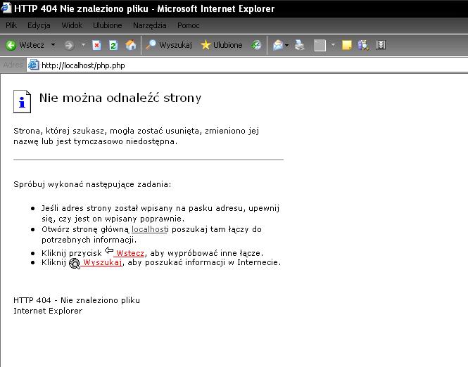

    zrobilem tak jak mi napisal "TAURUS_TT" dzieki bardzo. blad juz mi nie wyskakuje, bo znalalzem miejsce i wpisalem ten email, a wczesniej to nie z lenistwa tylko nie wiedzialem. ale teraz dzieje sie tak
    serwer startuje i przy wpisaniu LOCALHOST jest
    natomiast przy odpalaniu skrytpu jest tak
    i co mam z tym zrobic??

    A do jakiego katalogu wrzuciłeś plik php?

    C:\apache\htdocs\
